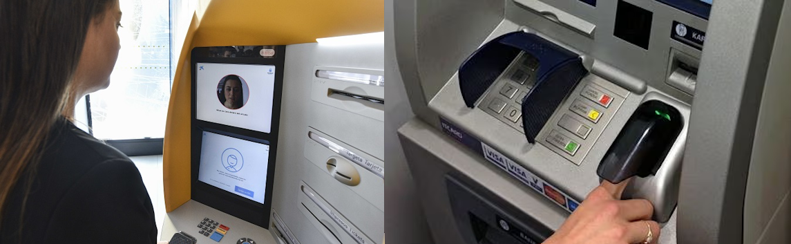

С распространением бесконтактных карт на банкоматах появились считыватели, работающие по технологии NFC (near-field communication). А некоторые устройства позволяют обойтись без карты. Вместо нее используется одноразовый QR-код, который либо генерируется на экране банкомата и сканируется в мобильном приложении банка, либо создается в приложении и считывается аппаратом.
Чтобы защитить пользователя от несанкционированного доступа к карте, банкомат дополнительно запрашивает PIN-код. Для ввода пароля используется шифрующая панель (или пинпад). Она состоит из клавиатуры и криптографического модуля. Таким образом, PIN-код не передается и не хранится в открытом виде. PIN-блок (зашифрованное значение пароля) проверяется процессинговым центром. При этом современные банкоматы, выполняющие функции мини‑офиса (подробнее об этом ниже), перед началом работы могут дополнительно подтверждать личность клиента — например, с использованием биометрических модулей технологии распознавания лица.

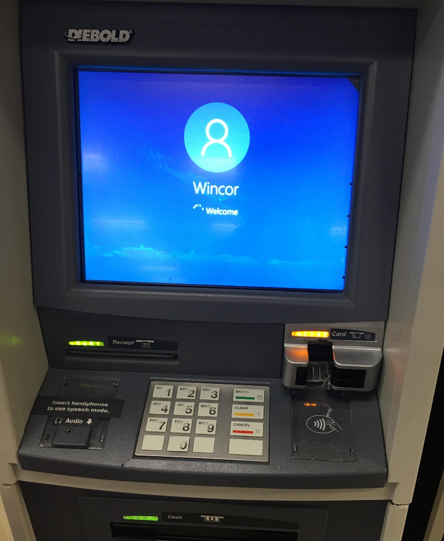

Чаще всего компьютер банкомата работает под управлением Windows. Раньше в основном применялась Windows Embedded, сейчас чаще Windows IoT (она основана на Windows 10 и используется во встраиваемых системах). Кроме того, в рамках импортозамещения многие банкоматы переводят на Linux.
Банкомат под управлением Windows, изображение с Reddit

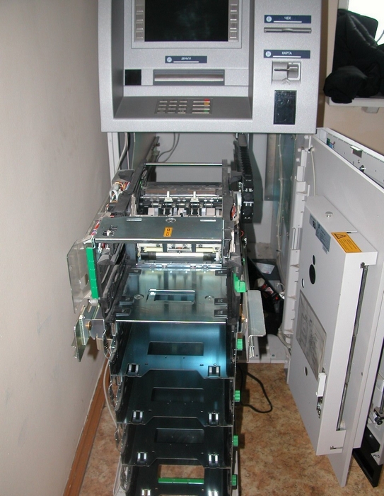

Получив подтверждение от процессингового центра, УПО связывается с диспенсером (он выдает деньги) или с модулем приема наличных — зависит от выбранной операции. На этом уровне задействуются устройства, которые в большинстве банкоматов размещены в сейфовой зоне — это самая защищенная часть. Кроме диспенсера, в сейфе может находиться модуль рециркуляции. В некоторых вариантах это оборудование располагается частично в сервисной зоне вместе с остальным периферийным оборудованием. Сейфовая часть сделана из более прочных материалов, чем сервисная, и имеет отдельный ключ.
Диспенсер (без кассет) в сейфе банкомата, изображение из LiveJournal sravniru

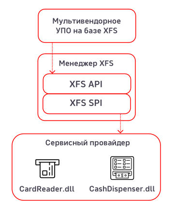

Управление оборудованием происходит по стандарту CEN/XFS, который описывает клиент‑серверную архитектуру. Она включает в себя менеджер оборудования (XFS Manager) — API для него обеспечивает УПО. В архитектуру также входят сервисные провайдеры (Service Provider) — драйверы, содержащие набор стандартных функций для управления периферийными устройствами и получения информации о них. Такими устройствами могут быть диспенсеры, картридеры и модули приема наличных.
Архитектура стандарта CEN/XFS
Для выдачи денег диспенсер выбирает необходимое количество купюр из кассет банкомата, перемещает их в специальный лоток и открывает шаттер (створку). Данные, передающиеся между УПО и диспенсером, могут шифроваться. Перед началом обмена информацией проверяется подлинность устройств, чтобы не было возможности подмены. Алгоритмы шифрования и аутентификации запускают встроенное программное обеспечение (прошивку) диспенсера.

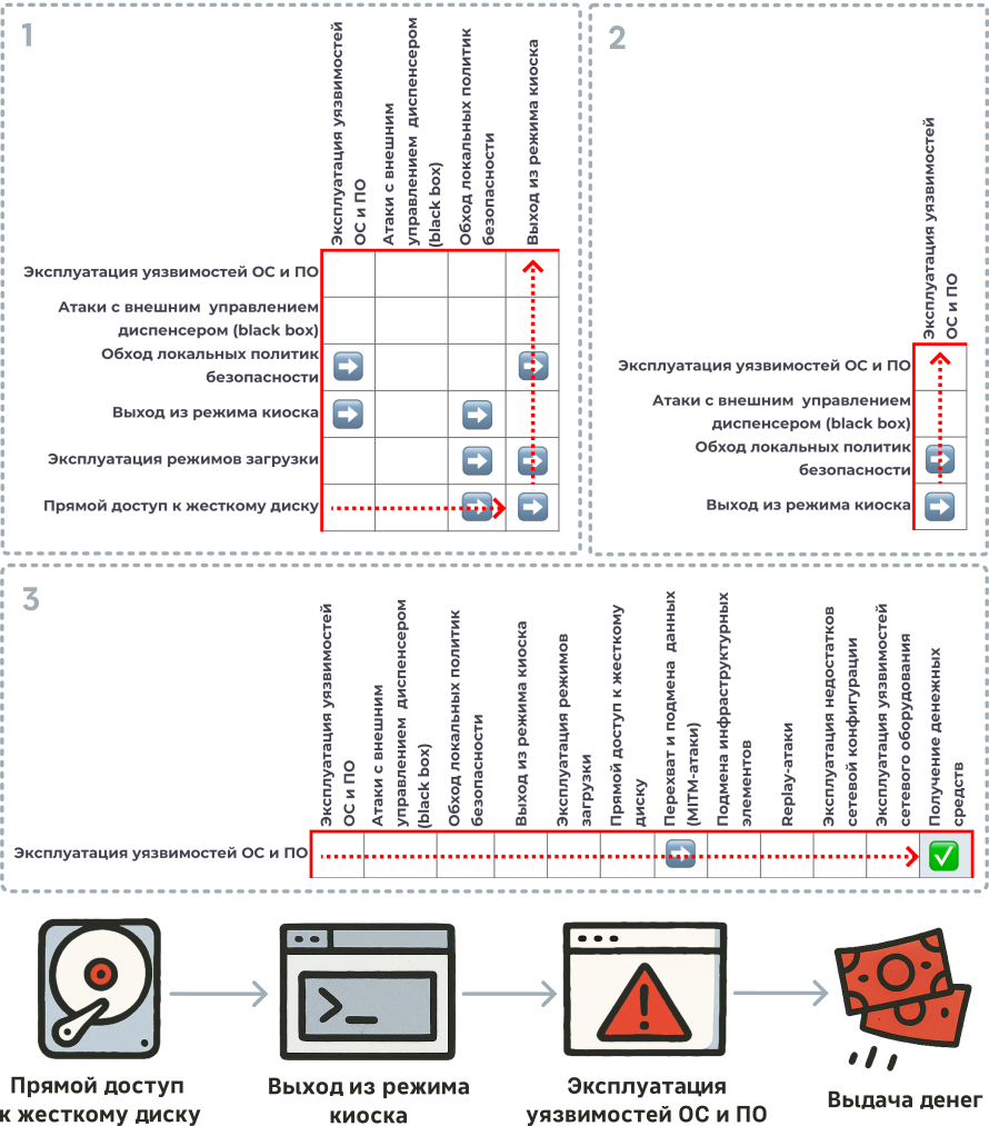

Ниже представлен пример такой матрицы. Стрелка в строке указывает на переход к атаке в соответствующем столбце, а галочка отражает возможность получения купюр.
Матрица переходов между атаками
Вот как можно использовать матрицу для построения сценария выдачи денег:
  1. Выход из режима киоска сам по себе не приводит к выдаче купюр, но становится промежуточным шагом. За ним может следовать эксплуатация уязвимостей ОС и ПО, обход локальных политик безопасности или эксплуатация недостатков сетевых настроек. К примеру, хакер может попробовать выгрузить конфиг VPN-клиента после получения доступа к ОС.
  2. В свою очередь, эксплуатация уязвимостей ОС и ПО способна привести к выдаче денег — к примеру, если в УПО есть недостатки. Эта атака может стать и промежуточным шагом: например, если есть уязвимость в используемом VPN-клиенте, у злоумышленника появляется шанс получить доступ к защищенному сетевому трафику и перехватывать передаваемые данные.
В некоторых столбцах отсутствуют стрелки — это значит, что для атаки хакеру достаточно иметь доступ к сервисной зоне банкомата. Например, для получения доступа к жесткому диску не нужны дополнительные процедуры: это действие может стать первым шагом полноценного вектора хищения денег.
Пример использования матрицы переходов

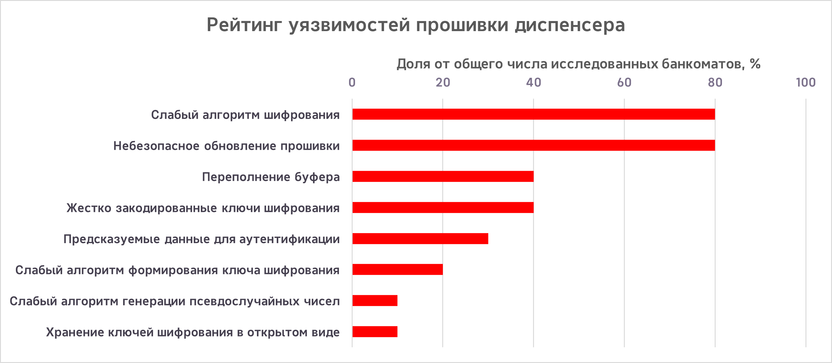

Большая часть уязвимостей, используемых в атаках типа black box, связана с недостатками встроенного шифрования диспенсера, но встречаются и другие проблемы (общий рейтинг представлен ниже).
Рейтинг уязвимостей прошивки диспенсера

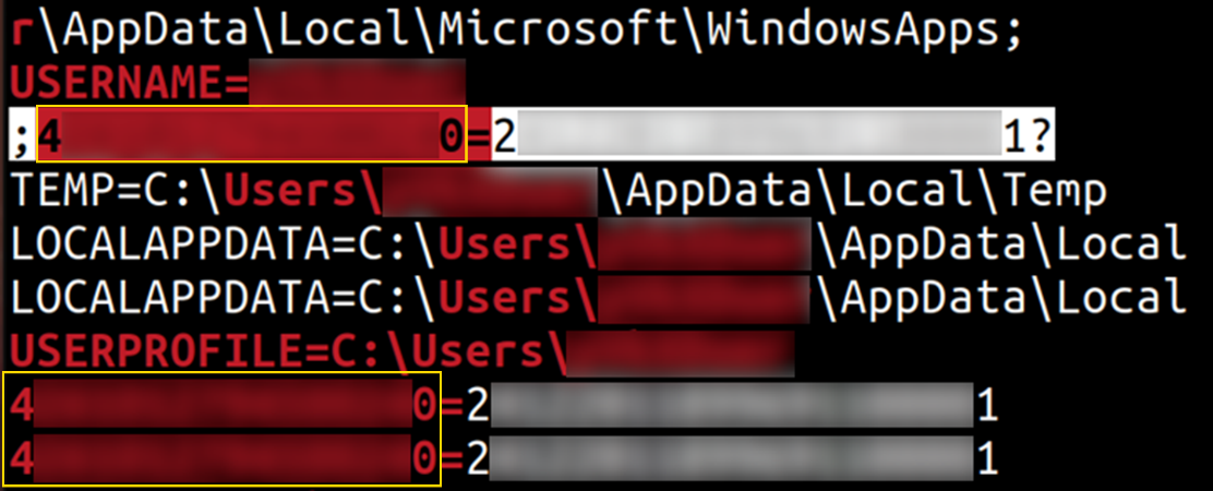

Предсказуемые данные для аутентификации (PT-ATM-203)​
Другой распространенный недостаток прошивки диспенсера — использование предсказуемых данных для аутентификации, выполняемой перед началом обмена информацией между ПК и диспенсером.
Цель аутентификации — проверка подлинности источника управляющего трафика, который поступает на диспенсер. Для этого используются сведения, позволяющие однозначно идентифицировать ПК банкомата как подлинный. Аутентификационные данные могут представлять собой статические значения, сформированные на основе характеристик ПК или подключенных к нему устройств. Это позволяет атакующему, получившему доступ к сервисной зоне, воспроизвести необходимые значения в результате анализа конфигурации ПК.
Кроме того, аутентификационные данные зачастую присутствуют во время не защищенного шифрованием обмена информацией. Это позволяет извлечь их из USB-трафика между ПК и диспенсером путем прослушивания. В этом случае атака black box будет выглядеть так:

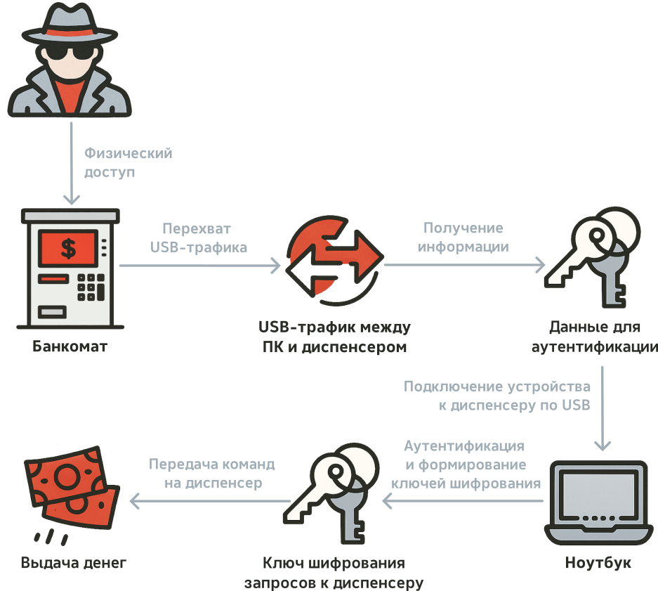

  1. Получив доступ к сервисной зоне банкомата, хакер определяет кабель, с помощью которого подключен диспенсер, и подсоединяет к нему свое оборудование (например, ноутбук).
  2. Он перехватывает USB-трафик между ПК и диспенсером и извлекает из него информацию, необходимую, чтобы выдать свое оборудование за подлинный ПК.
  3. Атакующий выполняет обмен данными между ПК и диспенсером для прохождения аутентификации, а также запускает алгоритм формирования ключей шифрования. После этого нарушитель получает возможность отправлять диспенсеру запросы на выдачу денег.
Сценарий выдачи денег вследствие использования предсказуемых данных для аутентификации и слабого алгоритма шифрования

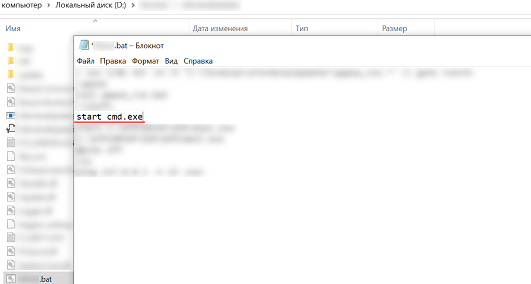

Отсутствие шифрования жесткого диска (PT-ATM-231)​
Отсутствие шифрования жесткого диска занимает отдельное место среди недостатков, открывающихся злоумышленнику с доступом только к сервисной зоне. Во‑первых, это один из наиболее распространенных изъянов и он может быть использован для получения первоначального доступа к ОС. Во‑вторых, недостаток позволяет реализовать самый простой сценарий хищения денег, занимающий не больше десяти минут.

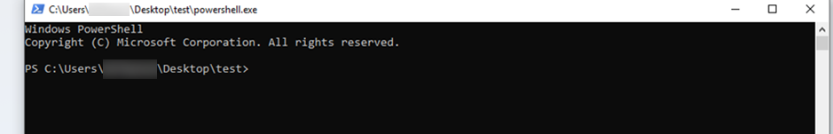

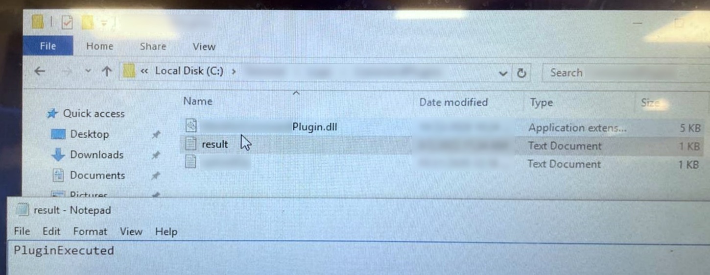

Простой пример получения доступа к ОС: при исследовании содержимого нешифрованного жесткого диска мы обнаружили BAT-файл, запускаемый после полной загрузки системы при включении банкомата. В файл была добавлена строка start cmd.exe — в результате после перезагрузки банкомата запускался интерпретатор командной строки. Таким образом, атакующий мог получить возможность выполнять команды ОС.
Изменение BAT-файла после подключения жесткого диска
Запуск интерпретатора командной строки в результате выполнения сценария

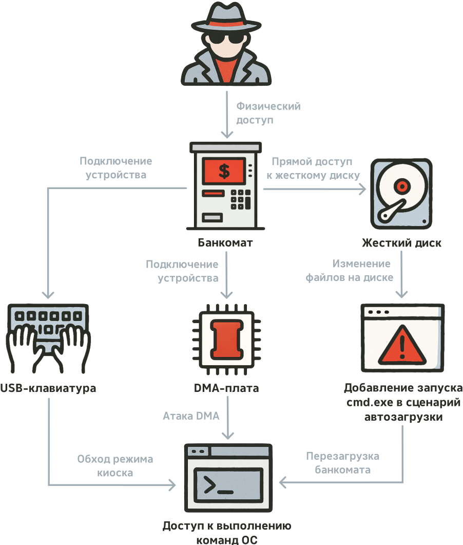

Однако это еще не все возможности, которые открываются злоумышленнику после получения прямого доступа к жесткому диску. Например, хакер может разместить на нем ВПО или изменить конфигурационные файлы для обхода средств защиты. Так, для обхода ограничений средств контроля над запуском ПО злоумышленнику достаточно внести изменения в реестр Windows. Его файлы можно найти в папке C:\Windows\System32\config\.

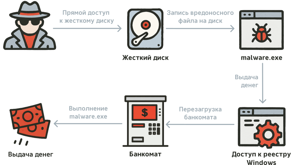

Сценарий хищения денег из банкомата с таким недостатком может выглядеть так:
  1. Проникнув в сервисную зону банкомата, хакер получает доступ к содержимому жесткого диска. Для этого он отключает жесткий диск от ПК и подключает его к собственному устройству (например, к ноутбуку), используя подходящий адаптер.
  2. Хакер заменяет одну из программ в списке автозапуска исполняемым файлом с вредоносным кодом. Это можно сделать, добавив или изменив ключи в соответствующей ветке реестра Windows.
  3. Атакующий перезагружает банкомат. После загрузки ОС вредоносный файл запускается автоматически.
Сценарий вывода денег при отсутствии шифрования жесткого диска

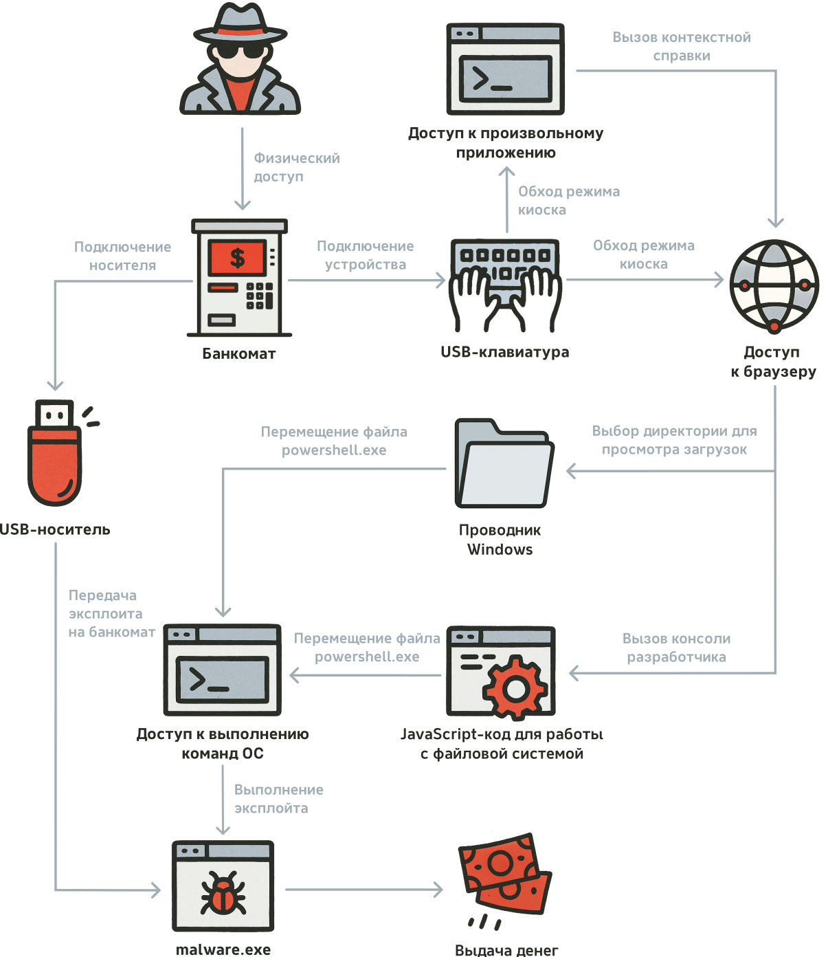

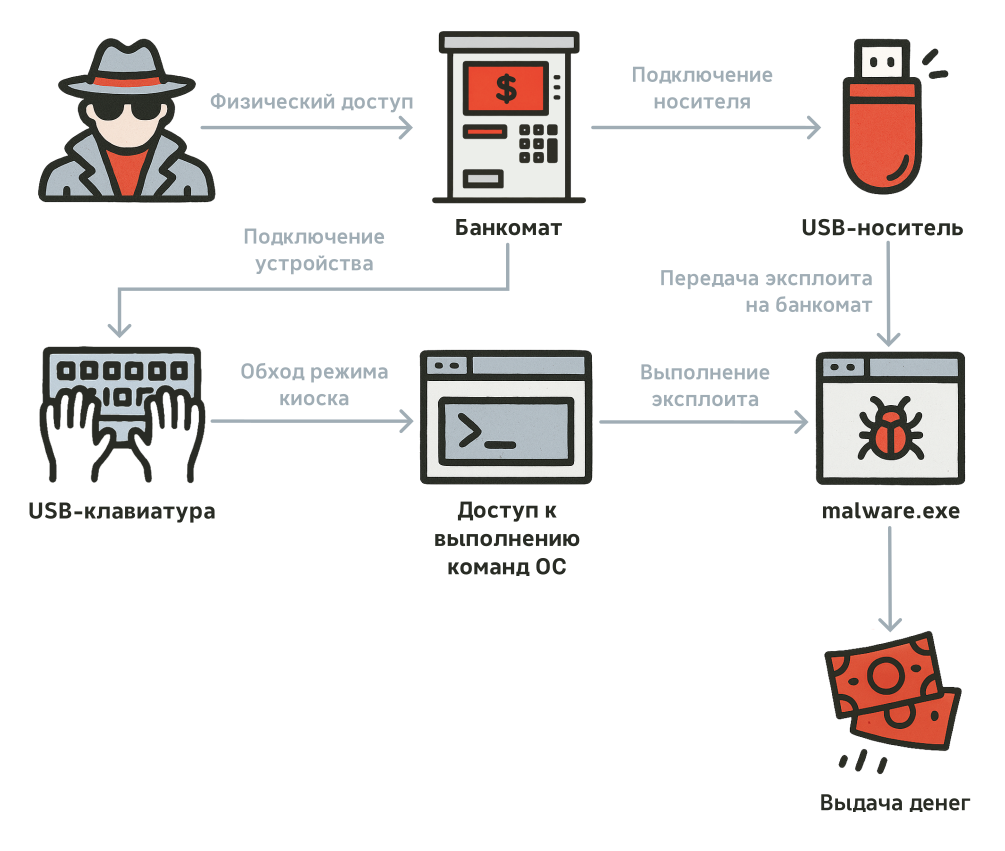

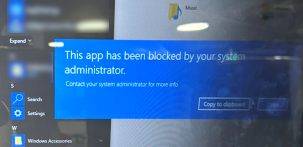

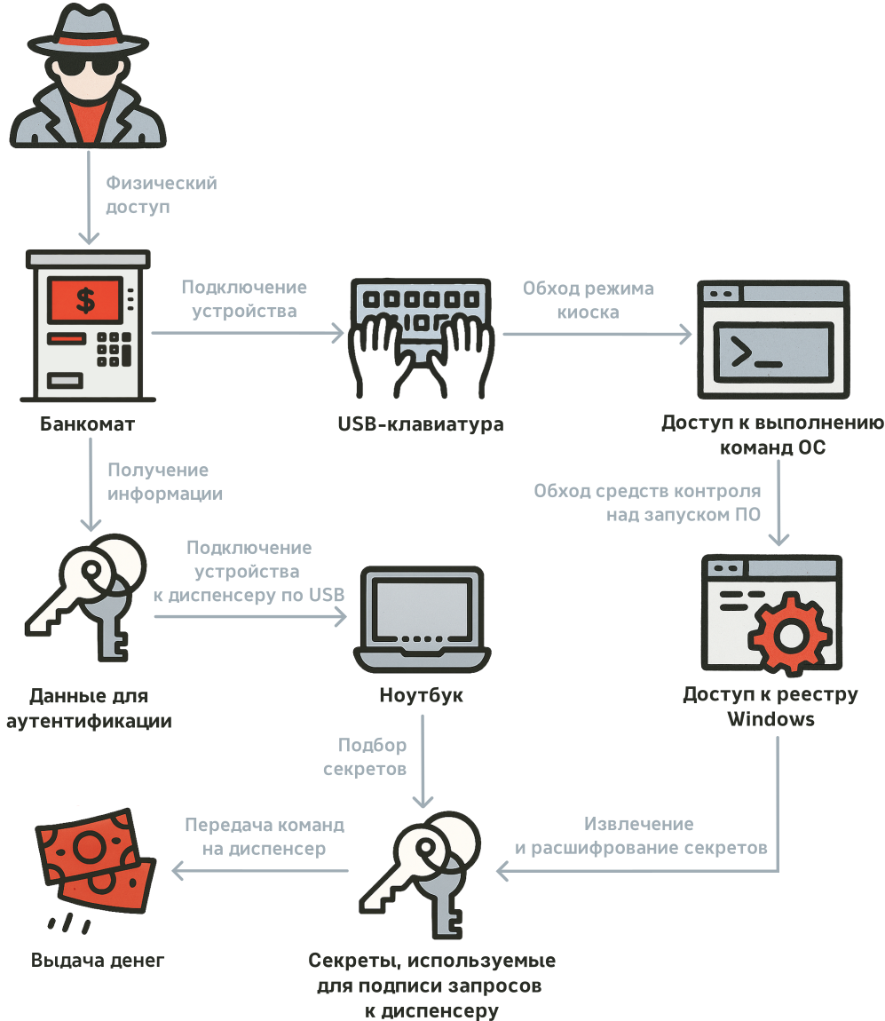

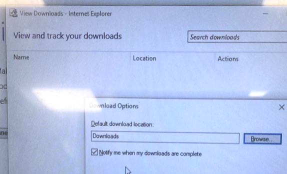

Недостаточный контроль подключения USB-устройств (PT-ATM-004) и небезопасная конфигурация белого списка клавиш (PT-ATM-001)​
На подключение USB-носителей к банкомату стали чаще накладывать ограничения (например, на некоторых устройствах это действие доступно только для администраторов). А подключение сторонних USB-клавиатур, напротив, по большей части не запрещается. Это значит, что к банкомату потенциально можно подсоединить и другие устройства, которые компьютер относит к классу USB HID, например компактные Rubber Ducky и Flipper Zero. Тем не менее на схемах сценариев все эти устройства будут обозначаться как USB-клавиатура.

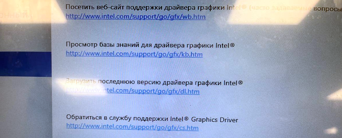

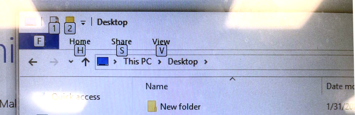

Один из недостатков, напрямую связанный с подключением клавиатуры к банкомату, — возможность выхода из режима киоска сочетанием клавиш. Часто срабатывают даже наиболее известные комбинации и позволяют получить доступ к приложению, которое не должно быть открыто для пользователя в нормальном режиме работы банкомата. К примеру, браузер по умолчанию (Internet Explorer, Edge и другие) можно использовать для вызова проводника Windows и последующего запуска интерпретатора командной строки.

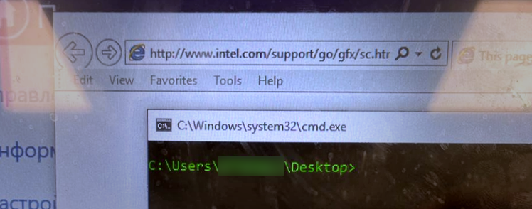

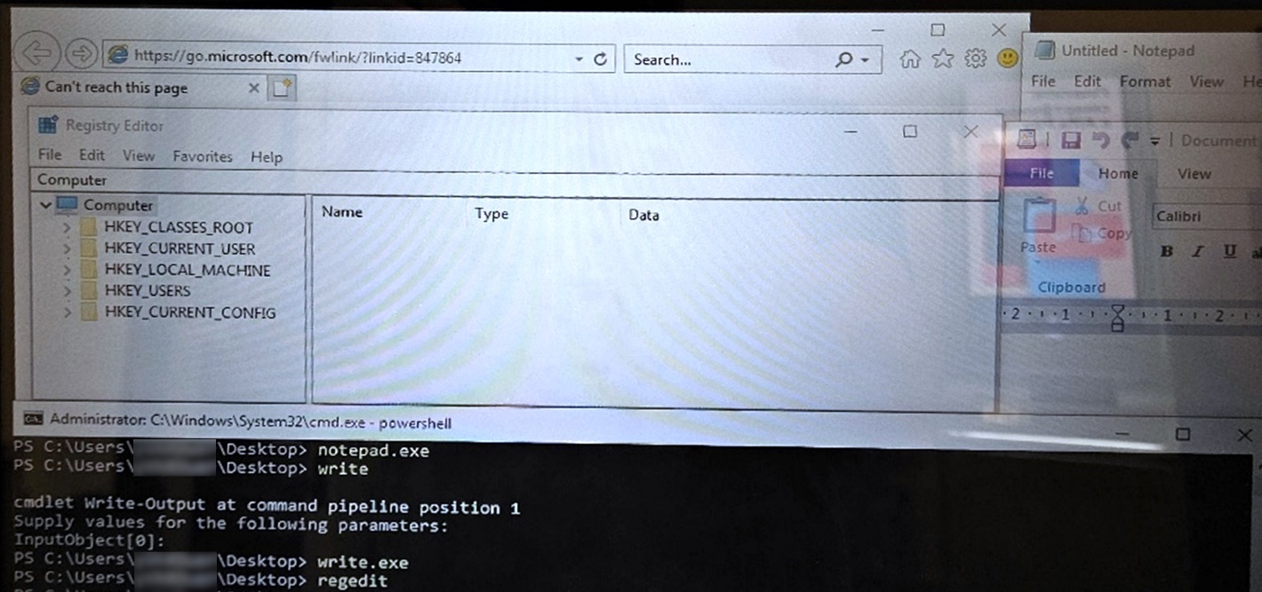

Но даже если наиболее известные хоткеи заблокированы, это не значит, что хакер не сможет выйти из режима киоска после пары нажатий. Сложная последовательность получения доступа к командной строке может выглядеть так (отметим, что каждое из действий выполняется с помощью горячих клавиш):
  1. Вызов панели управления HD-графикой Intel.
  2. Открытие страницы поддержки в браузере Internet Explorer.
  3. Выбор директории для просмотра загруженных из браузера файлов.
  4. Вызов интерпретатора командной строки в открывшейся вкладке проводника Windows.
Выбор страницы поддержки (панель управления HD-графикой Intel)
Выбор директории для просмотра загрузок (браузер Internet Explorer)
Управление горячими клавишами в интерфейсе проводника
Запуск интерпретатора командной строки из проводника с помощью горячих клавиш
Прямой доступ к памяти (PT-ATM-232)​
Итак, подключиться к системному блоку банкомата можно по USB, Ethernet, PCI и COM. Если на материнской плате банкомата есть свободный слот PCI, злоумышленник может попробовать провести атаку с использованием прямого доступа к памяти (direct memory access, DMA).
Суть атаки заключается в том, что через установленную в слот DMA-плату (например, на базе ПО PCILeech или аналогичного инструмента) можно получить доступ к памяти устройства напрямую, минуя механизмы защиты операционной системы. Это позволяет считывать данные из памяти, включая передаваемую на банкомат платежную информацию, а также внедрять произвольный код напрямую в память. Фактически атака DMA позволяет злоумышленнику выполнять команды ОС с привилегиями ядра. Это дает хакеру еще больше возможностей для несанкционированных действий.
Для примера на рисунке ниже показан дамп оперативной памяти, содержащий номер банковской карты (PAN) — последовательность из 16 цифр, выделенную желтым цветом.
Дамп оперативной памяти атакуемого устройства, полученный с помощью PCILeech
Способы получения доступа к ОС банкомата для злоумышленника, находящегося в непосредственной близости от устройства, можно представить в виде следующей схемы.
Сценарии получения доступа к ОС банкомата

Поскольку УПО управляет периферийным оборудованием банкомата по известному стандарту (CEN/XFS), открытая природа этого стандарта может стать угрозой, если есть проблемы с контролем целостности исполняемых и конфигурационных файлов.

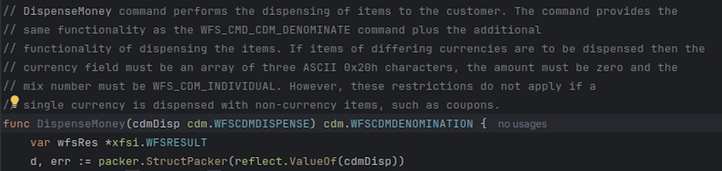

Пример низкоуровневой функции, реализующей соответствующий интерфейс CEN/XFS

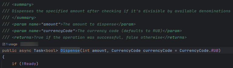

Пример высокоуровневого вызова для управления соответствующим интерфейсом
Фрагменты выше взяты из УПО, разработанного для демонстрационного стенда.
После анализа ПО хакер может разработать сценарий, который загружает в домен приложения необходимые сборки. Затем злоумышленник инициализирует определенные объекты и реализует логику выдачи денег. Чтобы извлечь купюры, нарушитель копирует условия стандартного пользовательского случая: формирует необходимые данные, создает обычную среду для работы функции и приводит объекты в готовность. После этого вызывается сама функция.
Атака на рефлексию позволяет изменить логику работы УПО, непосредственно взаимодействующего с оборудованием, и пропустить этап коммуникации с процессинговым центром. Однако, чтобы достичь успеха, злоумышленник должен предварительно получить возможность выполнения команд ОС, а также передать на банкомат файл с полезной нагрузкой (например, с помощью USB-носителя).
Сценарий вывода денег в результате атаки на управляющее ПО, вариант 1
Так выглядит наиболее оптимистичный для злоумышленника сценарий. Однако в реальных конфигурациях намного чаще есть ограничения, затрудняющие атаку на разных этапах.
Например, возможность чтения файлов с USB-носителей в большей части устройств требует административных привилегий. А выходу из режима киоска с использованием сочетаний клавиш могут препятствовать локальные политики безопасности. В таком случае более реалистичный сценарий, включающий уже описанные уязвимости, может выглядеть так:

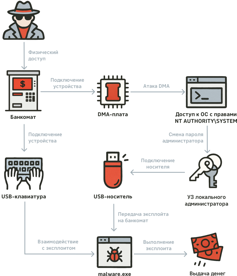

  1. Получив доступ к сервисной зоне банкомата, хакер устанавливает в доступный PCI-слот устройство для проведения DMA-атаки. Далее он использует общедоступное ПО, такое как PCILeech, и получает возможность выполнять команды ОС с привилегиями пользователя NT AUTHORITY\SYSTEM.
  2. Атакующий меняет пароль администратора и в результате получает доступ к учетной записи, права которой позволяют подключать сторонние USB-носители.
  3. Злоумышленник передает эксплоит через USB-носитель и подключает к банкомату клавиатуру для дальнейшего взаимодействия с программой.
  4. Атакующий запускает эксплоит через интерпретатор командной строки и получает возможность выдавать деньги.
Сценарий вывода денег в результате атаки на управляющее ПО, вариант 2

Еще одним возможным препятствием могут стать ограничения на запуск ПО. Например, запрет использования интерпретаторов командной строки — с их помощью злоумышленники взаимодействуют с вредоносными программами. На банкоматах под управлением Windows для блокировки часто применяются такие решения, как AppLocker, или политики ограниченного использования программ (software restriction policies, SRP). Кроме того, возможно применение сторонних решений класса Application Control.
Часто блокировка запуска определенного ПО (например, интерпретаторов командной строки cmd.exe и powershell.exe) выполняется по принципу черного списка, в который вносятся стандартные пути к исполняемым файлам. Первый очевидный недостаток этого способа — возможность запустить стороннее ПО, которое не входит в черный список, но при этом может быть вредоносным. Еще один недостаток: обход блокировки сводится к запуску исполняемого файла из альтернативного расположения. В самом простом случае для этого достаточно воспользоваться проводником Windows.
В качестве демонстрации мы рассмотрели вариант с использованием AppLocker для запрета на запуск PowerShell из директории C:\Windows\System32\Windows\PowerShell\v1.0. Чтобы обойти блокировку, мы скопировали исполняемый файл powershell.exe на рабочий стол сервисного пользователя, а затем запустили файл из нового расположения.
Блокировка запуска PowerShell в соответствии с правилом AppLocker
Запуск PowerShell из нестандартного расположения

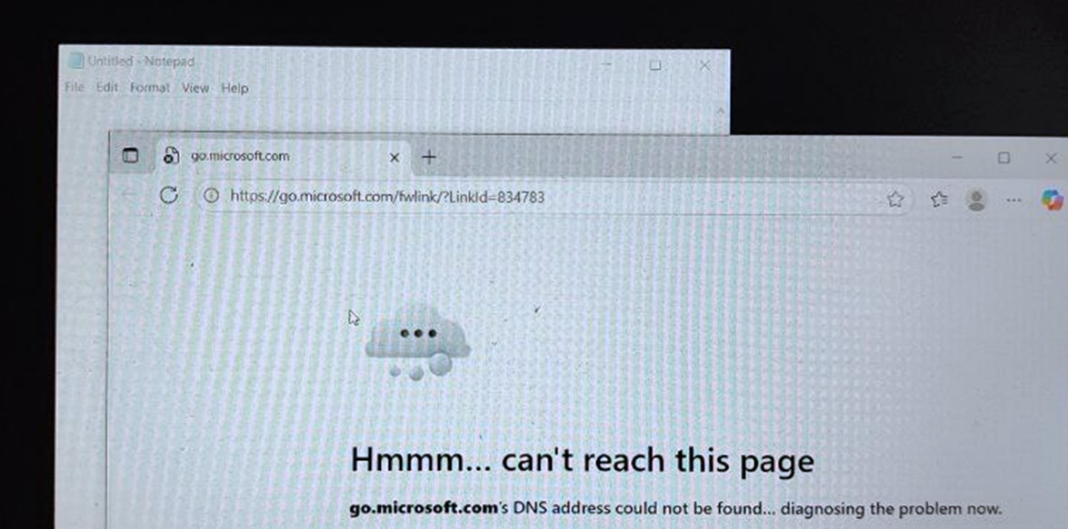

Иногда запуск проводника Windows из его стандартного расположения тоже может быть запрещен. В таком случае можно вернуться к примеру с получением доступа к проводнику при помощи Internet Explorer. Кроме того, браузер позволяет выполнить необходимые действия и без проводника: исследователи описали способ взаимодействия с файловой системой через технологию ActiveX. Они сперва получили доступ к браузеру, а затем выполнили в консоли разработчика код на JavaScript (с его помощью файл powershell.exe копируется в новую директорию, после чего запускается). Для обращения к файловой системе Windows и запуска исполняемого файла использовались объекты Scripting.FileSystemObject и WScript.Shell соответственно.
Этот пример показывает: блокировка запуска ПО по принципу черного списка с указанием стандартных путей заведомо небезопасна, так как для каждого последующего запрета найдется способ обхода. Если на устройстве одновременно заблокирован запуск проводника и браузера по их стандартным путям, доступ к браузеру можно получить, например, вызвав справку в любом приложении, где есть такая возможность. Например, можно открыть Internet Explorer из текстового редактора notepad.exe.
Вызов браузера Internet Explorer, notepad.exe
Вернемся к наиболее простому сценарию выдачи денег, разобранному в этом разделе, и добавим в него обход средств контроля над запуском ПО. С учетом описанных вариантов обхода он будет выглядеть примерно так:
  1. Хакер подключает к ПК банкомата USB-носитель с предварительно сохраненным на него эксплоитом.
  2. Подключает стороннюю клавиатуру и обходит режим киоска. Запускает стороннее приложение, не запрещенное локальными политиками безопасности, и вызывает контекстную справку. Это дает ему возможность получить доступ к браузеру.
  3. Атакующему необходимо скопировать исполняемый файл интерпретатора командной строки по новому пути. Для этого он может получить доступ к проводнику из браузера либо воспользоваться консолью разработчика для взаимодействия с файловой системой через объекты ActiveX.
  4. Хакер получает доступ к выполнению команд ОС и запускает эксплоит с помощью интерпретатора командной строки, воспользовавшись отсутствием ограничения на запуск сторонних исполняемых файлов.
Сценарий вывода денег в результате атаки на управляющее ПО, вариант 3

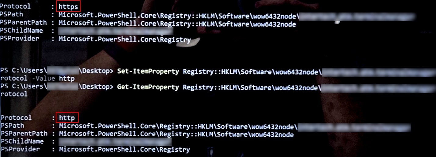

Возможен редкий вариант, в котором защита соединения с процессинговым центром осуществляется средствами УПО, а не отдельного VPN-решения. Так, исследователям попалось УПО, в котором параметры защищенного соединения определялись ключами реестра Windows. Одним из таких ключей был Protocol, определяющий используемый для соединения протокол передачи данных. Мы изменили значение ключа Protocol с https на http, что привело к отключению проверки подлинности сервера клиентом и позволило реализовать атаку с подменой процессингового центра.
Изменение используемого протокола с HTTPS на HTTP

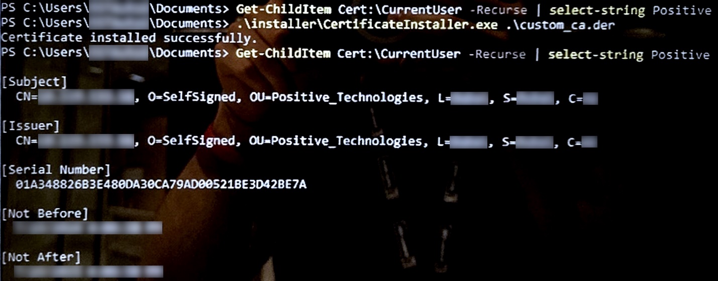

Многие исследованные конфигурации разрешали устанавливать корневые сертификаты от имени сервисного пользователя. Этот недостаток позволяет хакеру добавить в системное хранилище самоподписанный сертификат и выдать его за доверенный. При использовании такого сертификата для установления HTTPS-соединения атакующий сможет вмешаться во взаимную проверку подлинности (например, mTLS) и получить доступ к трафику между банкоматом и процессинговым центром.
Самоподписанный сертификат на банкомате

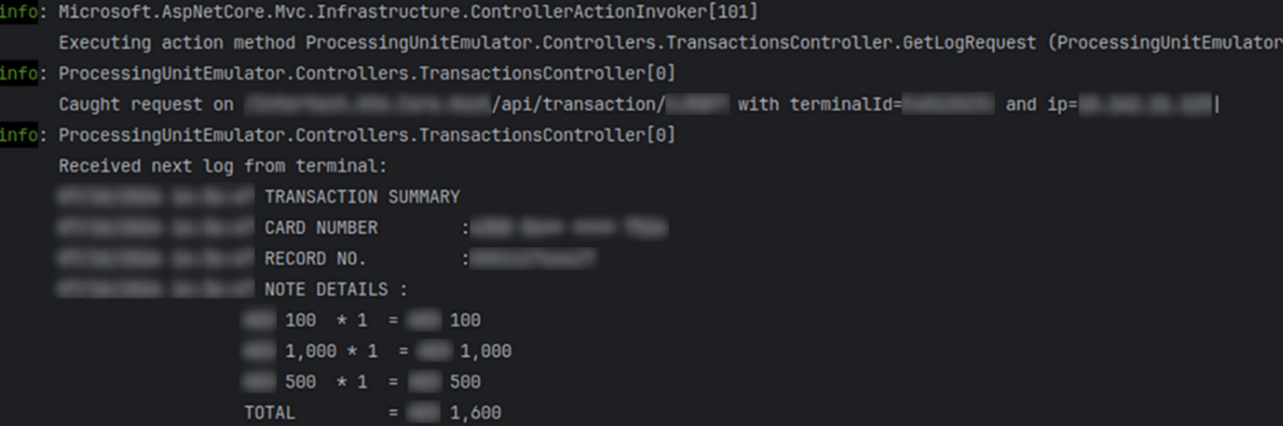

Один из недостатков, позволяющих похитить деньги путем подмены процессингового центра, — возможность отключить необходимые проверки от имени сервисного пользователя. Например, исследуя вариант реализации УПО, специалисты обнаружили возможность запуска служебной утилиты, используемой для изменения его настройки. Модифицировав флаги безопасности, они отключили проверку подписи сообщений процессингового центра. Это позволило использовать эмулятор для отправки команд на банкомат.
В другом варианте была обнаружена возможность отключать дополнительные проверки безопасности при взаимодействии с процессинговым центром. Например, чтобы отключить проверку криптограммы, на запрос банкомата отправляется модифицированный HTTP-ответ со стороны эмулятора процессингового центра. В ответе параметр, отвечающий за проверку, имеет значение false. Это позволяет ввести произвольный PIN-код при предъявлении карты, после чего эмулятор сразу отправляет банкомату запрос на выдачу денежных средств, пропуская этап проверки введенных данных.
Результат выполнения запроса на выдачу денег в логах эмулятора

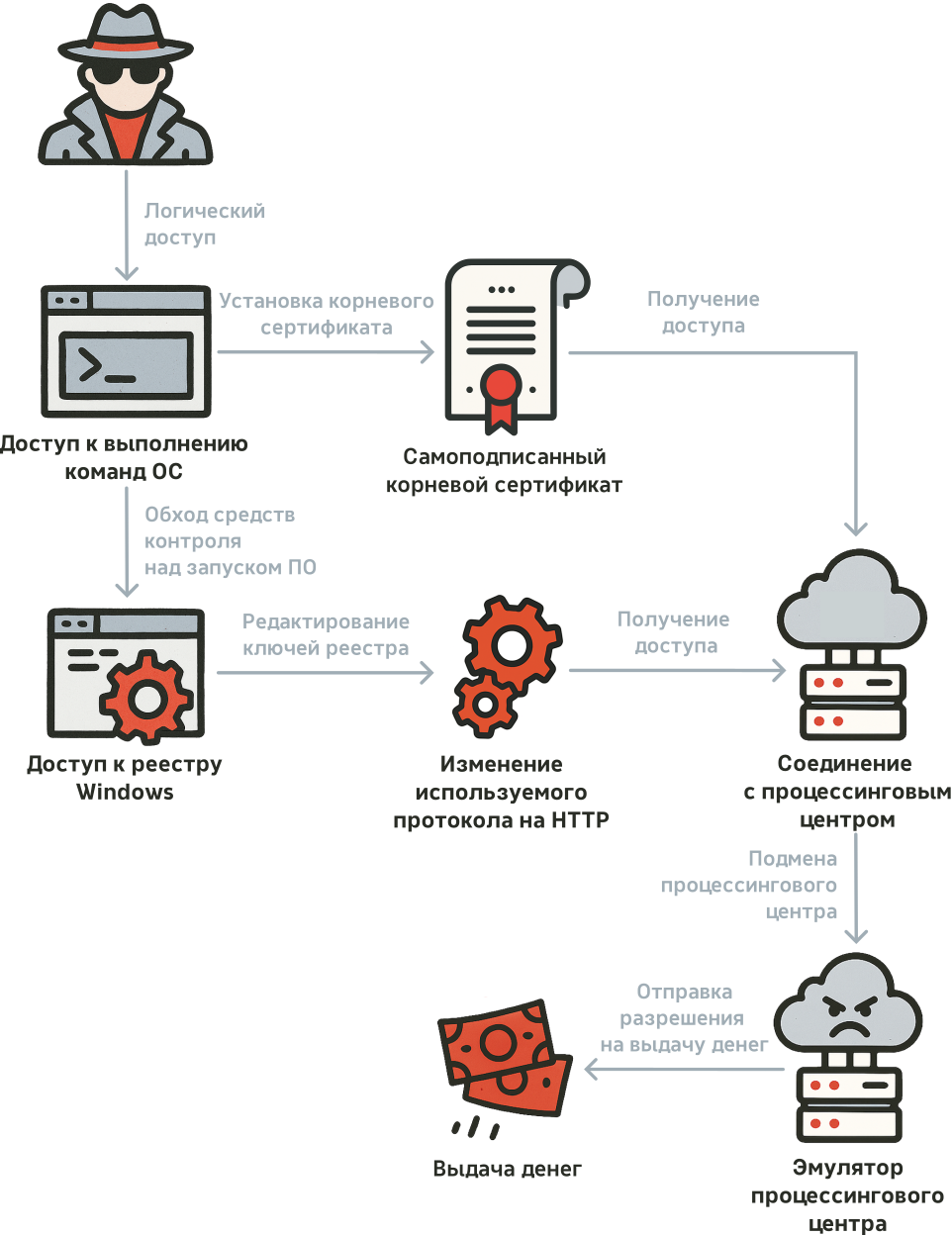

Полный сценарий выдачи денежных средств путем подмены процессингового центра может выглядеть так:
  1. Получив доступ к сервисной зоне банкомата, атакующий подключает к нему USB-клавиатуру.
  2. Атакующий выходит из режима киоска и получает возможность выполнять команды ОС.
  3. Атакующий меняет одно из используемых УПО значений реестра Windows, чтобы модифицировать параметры защищенного соединения. После этого банкомат перезагружается для гарантированного сохранения внесенных изменений.
  4. Атакующий подключает банкомат к собственной рабочей станции с развернутой инфраструктурой с эмуляторами.
  5. Атакующий эмулирует банковский процессинг для атакуемого банкомата. В это же время он или его подельник прикладывает банковскую карту к бесконтактному считывателю и получает деньги.
Сценарий выдачи денежных средств путем подмены процессингового центра, вариант 1

Одна из рассмотренных реализаций сервера мониторинга позволяла загружать ZIP-архивы на банкомат, а также удаленно выполнять плагины определенного формата. Это может позволить хакеру с доступом к сети банкомата передавать на него вредоносы под видом плагинов с необходимым расширением и инициировать их удаленное выполнение.
Результат загрузки и удаленного выполнения плагина

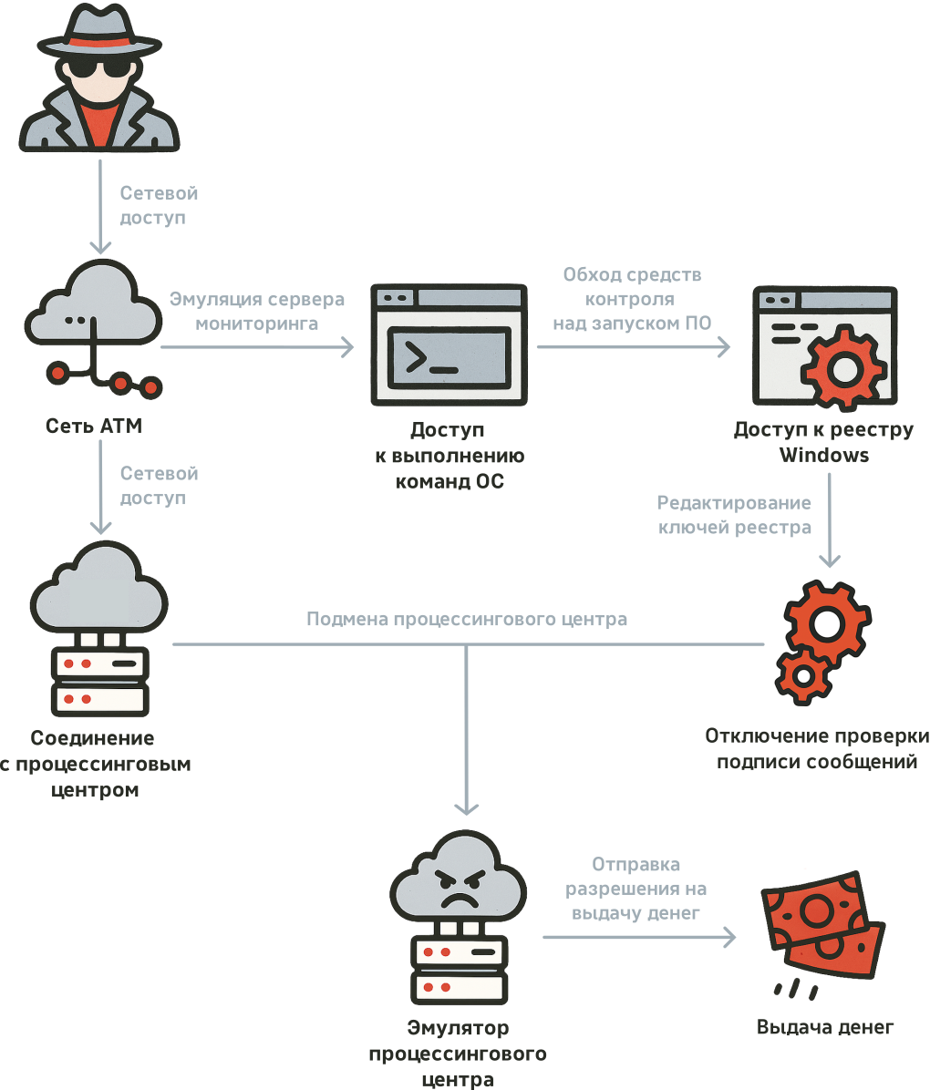

В первом рассмотренном сценарии атаки с подменой процессингового центра хакеру требуется предварительно обойти режим киоска. А описанная уязвимость, в свою очередь, позволяет получить первоначальный доступ к ОС альтернативным способом при наличии у злоумышленника сетевого доступа. Вот, например, один из реализованных исследователями сценариев:
  1. Злоумышленник с доступом к сети банкомата эмулирует сервер мониторинга и получает возможность выполнять команды на исследуемом устройстве.
  2. Атакующий изменяет одно из используемых УПО значений реестра, чтобы отключить проверку подписи сообщений. После этого банкомат перезагружается для гарантированного сохранения изменений.
  3. Хакер эмулирует банковский процессинг для атакуемого банкомата. В это же время он или его подельник прикладывает банковскую карту к бесконтактному считывателю и получает денежные средства.
Сценарий выдачи денег путем подмены процессингового центра, вариант 2

Все более популярными становятся банкоматы, предлагающие аутентификацию с использованием биометрии: применяются технологии распознавания лиц, отпечатков пальца и даже рисунка вен. Если раньше была распространена кража карточных данных с использованием накладных и закладных устройств, то теперь целью становится сбор и последующее использование биометрических данных. Банковскую карту можно перевыпустить в случае компрометации. А при утечке биометрических данных, например в результате взлома банковской инфраструктуры, пользователь не сможет изменить неотъемлемые физические характеристики.
Банкоматы с функцией распознавания лица (слева) и рисунка вен в пальце (справа). Источники: CaixaBank и The Guardian
Это особенно опасно с учетом того, что в некоторых устройствах биометрическая аутентификация заменяет ввод PIN-кода. Например, в 2020 году испанский банк CaixaBank Для просмотра ссылки Войди или Зарегистрируйся, не требующие проверки PIN-кода при успешном распознавании лица.
