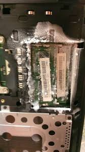

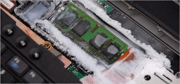

Какие существуют актуальные способы снятия дампа оперативной памяти? Помимо прямого снятия дампа оперативной памяти с рабочей системы со всеми правами, первый способ - это заморозка памяти. Например, жидким азотом замораживаются планки оперативной памяти, затем их вставляют в новый компьютер или специальное устройство, с которого снимается дамп. При низких температурах информация на планках не удаляется, и таким образом можно сдампить частичную информацию.
Второй способ - это перезагрузка. Некоторые материнские платы и планки позволяют сохранить память при перезагрузке, что позволяет дампить память с ключами шифрования, хранящимися в ОЗУ, запуская Linux-дистрибутив с предустановленным софтом для дампа памяти.

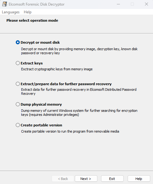

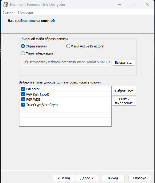

К примеру, я продолжаю и запускаю программу Elcomsoft Forensic Disk Decryptor.
Они хвастаются, что это самая лучшая программа на рынке стоимостью 700 долларов. У меня есть лицензия. Она способна извлекать шифрованные ключи программным способом VeraCrypt и расшифровывать их. ол

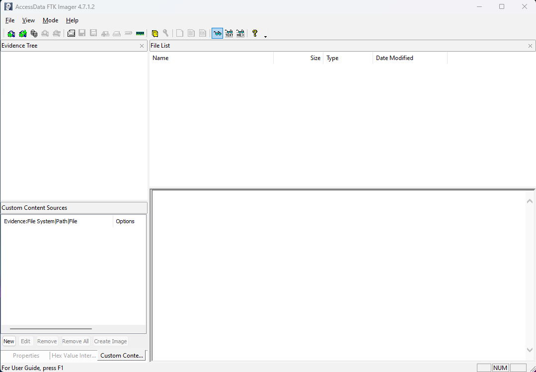

FTK Imager – это тоже специальная криминалистическая программа, которую можно скачать бесплатно, но она тоже не может сделать дамп оперативной памяти. В итоге, я покажу, чем всё-таки удалось снять дамп оперативной памяти несмотря на эту защиту.

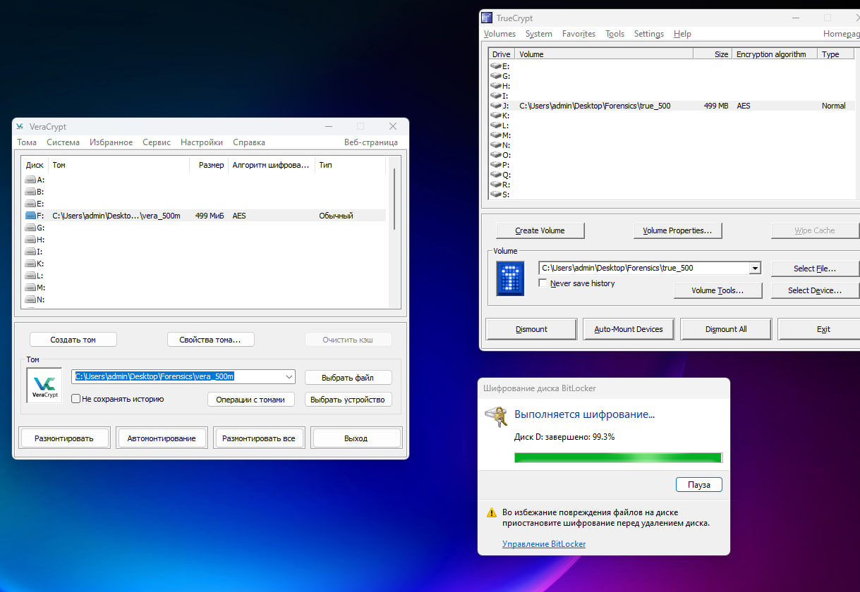

По итогу, друзья, смотрите. Я сейчас смонтирую VeraCrypt и TrueCrypt, чтобы в оперативной памяти были ключи. Сейчас у меня примонтирован BitLocker.

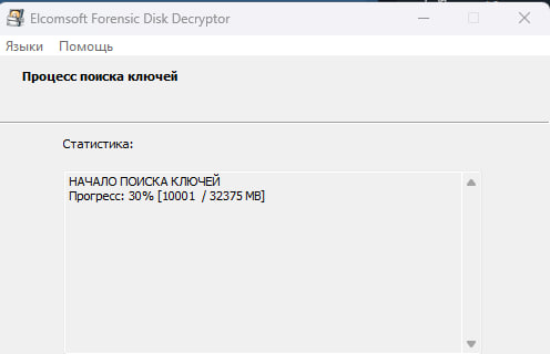

Запускаем его, требуются права администратора, подтверждаем, и создаем дамп ОЗУ. Программа начинает дампинг. Я ставлю на паузу и продолжу, когда дамп завершится. Итак, дамп успешно завершён. Теперь у меня есть Elcomsoft Forensic Disk Decryptor, который может извлекать ключи из образа. Указываем путь к нашим ключам, выбираем дамп на 32 ГБ, который мы только что сделали. Убираем галочки с PGP, оставляем только VeraCrypt и BitLocker, чтобы не нагружать систему, нажимаем "Next".
Процесс пошёл довольно быстро. Я снова поставлю на паузу и вернусь, когда всё закончится.

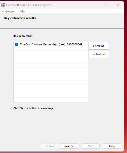

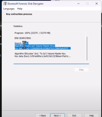

Процесс завершился, и софт сообщает, что найден мастер-ключ от TrueCrypt и BitLocker. Ключ для VeraCrypt не найден.
Сохраняем эти ключи в файл "keys". Интересно, что RamCapture от BelkaSoft тоже может делать дамп оперативной памяти, в отличие от специального софта. Давайте попробуем расшифровать наши контейнеры. Размонтируем все контейнеры. В принципе, если есть доступ к компьютеру, можно просто нажать "архивировать ключ". Не обязательно извлекать его из оперативной памяти. Хотя, конечно, бывают случаи, когда это единственный способ.
Теперь давайте попробуем с TrueCrypt и VeraCrypt. Сначала укажем путь к контейнеру TrueCrypt. С TrueCrypt всё работает хорошо. Мы можем указать и memory dump, и у нас есть сохраненные ключи. Укажем сохраненные ключи и нажмем "Mount". Наш диск отлично примонтировался. Вот он – контейнер TrueCrypt. Всё работает отлично, контейнер примонтирован. Теперь размонтируем его.
Теперь попробуем с VeraCrypt. С VeraCrypt почему-то не работает, хотя у меня не стояло шифрование памяти. Видимо, действительно ключи VeraCrypt хранятся в какой-то области, либо в зашифрованной области, либо драйвер не дает доступа софту, который дампит ОЗУ, к этим ключам. В итоге, даже имея дамп оперативной памяти, мы не можем примонтировать VeraCrypt.

Мы можем загрузить как диск, можем указать контейнер. Сейчас создаю образ и покажу вам. FTK Imager - замечательный бесплатный софт для создания образов дисков, дампов оперативной памяти и монтирования этих образов.
Он поддерживает форматы E01 (полная побитовая копия с сжатием) и DD/RAW (побитовая копия без сжатия). Я делаю в формате DD/RAW, чтобы софт лучше его воспринимал.
Создаём образ. После завершения, видим, что софт всё равно падает. Единственное, что можно расшифровать с помощью этого софта из коробки - это TrueCrypt. Теперь включим аппаратное шифрование на жестком диске и проверим, насколько оно сможет защитить оперативную память от таких атак.

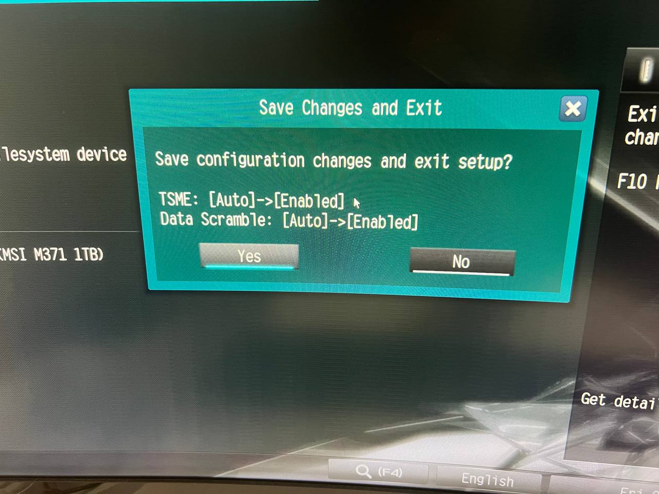

Итак, с TrueCrypt софт хорошо справляется и извлекает ключи. Включаем шифрование оперативной памяти в процессоре и проверяем, насколько это защитит оперативную память от таких атак.
Шифрование оперативной памяти по умолчанию должно быть отключено, и не каждый процессор его поддерживает. У меня оно включается в BIOS. Для этого необходимо зайти в настройки BIOS, затем в раздел DDR Security, и включить соответствующие функции, которые отвечают за шифрование оперативной памяти и Scrambling. Это усложняет работу с дампами оперативной памяти. Давайте проверим, как это работает на самом деле.
Я включил аппаратное шифрование оперативной памяти. Теперь проведем дополнительные тесты, чтобы понять, можно ли найти в дампе оперативной памяти текстовые данные. Для этого смонтируем контейнер и загрузим буфера текстом. Посмотрим, получится ли найти эти значения в дампе оперативной памяти.

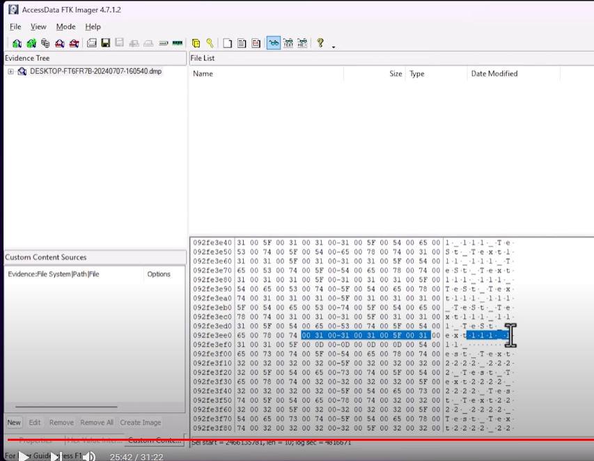

Для анализа будем использовать FTK Imager. Выберем Image файл и укажем путь к нашему дампу. Нажимаем "Finish", и вот он открылся. Здесь можем выполнить поиск. Давайте начнем поиск по начальному тексту и нажимаем "Find". Как видим, результат найден. Несмотря на то, что у нас шифрованная оперативная память аппаратным способом, буфер обмена все-таки обнаружился.
Попробуем найти пароль, которым открывали контейнер. Поиск тоже успешен, видим "123". Возможно, это совпадение, так как пароль слишком короткий. Давайте попробуем найти более длинный текст. Поиск на русском языке не выполняется корректно, поэтому добавим новый текст в буфер обмена для теста.

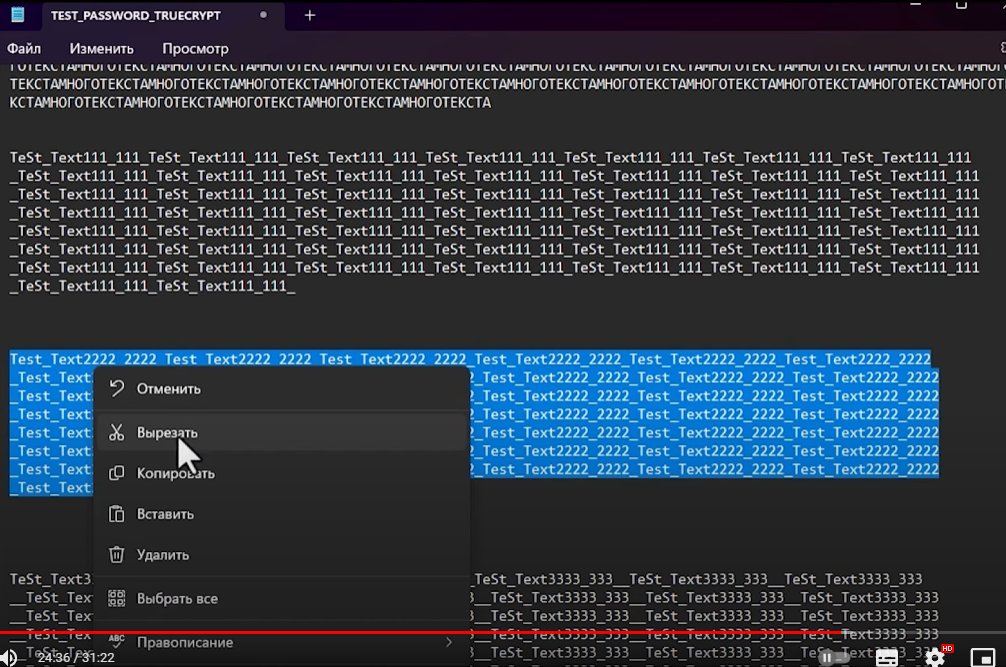

Вставляем следующие тексты в буфер обмена по очереди:
- тест 1
- тест 2
- тест 3
Эти тексты должны храниться в оперативной памяти. Снимем дамп и попробуем найти эти тексты вручную. Создаем новый образ оперативной памяти, добавляем его в FTK Imager и ищем информацию по ключевым словам.
Пробуем искать "тест 1". Как видите, текст найден. Затем ищем "тест 2" и "тест 3". Все тексты найдены, хотя они немного перемешаны.
