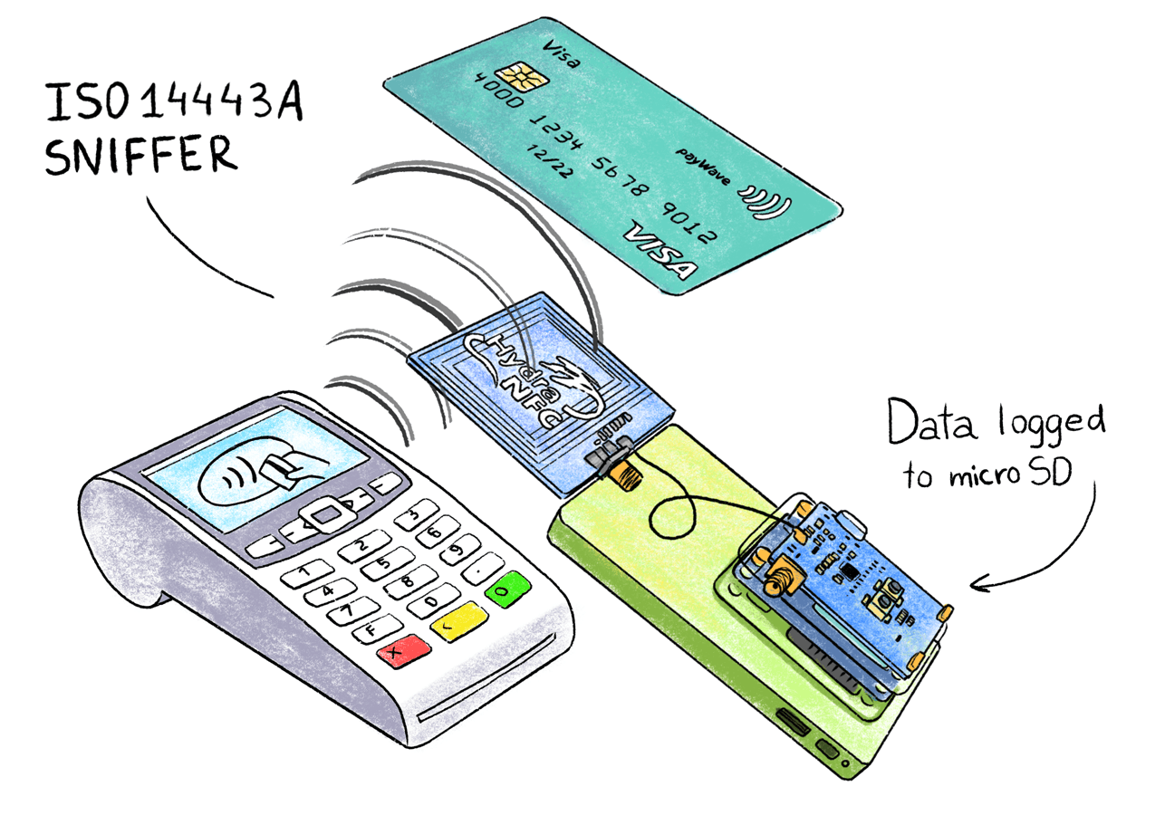

NFC-сниффер​
Для просмотра ссылки Войди или Зарегистрируйся — полностью опенсорсный автономный сниффер ISO-14443A, который сохраняет перехваченные APDU-команды на SD-карту. Антенна сниффера размещается между терминалом и картой, и пассивно захватывает всю передаваемую информацию.
Демонстрация перехвата обмена между POS-терминалом и телефоном с Apple Pay
Забегая вперед, нужно сказать, что на этом уровне оплата телефоном и обычной пластиковой картой не отличается. Для POS-терминала это обычная карта VISA. Однако, оплата телефоном намного безопаснее, чем физической картой, и дальше мы разберем, почему.

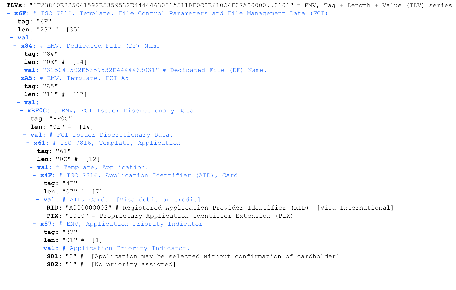

Ответ на SELECT PPSE
'6F 23 84 0E 32 50 41 59 2E 53 59 53 2E 44 44 46 30 31 A5 11 BF 0C 0E 61 0C 4F 07 A0 00 00 00 03 10 10 87 01 01 90 00'
Для удобства проанализируем ответ с помощью онлайн-парсера формата TVL Для просмотра ссылки Войди или Зарегистрируйся. Тот же ответ, обработанный парсером:
Из всего этого нас интересует только идентификатор платежного приложения (AID). В данном случае, это значение A0000000031010, означающее Visa International.
AID помечается маркером 4F. Вторым битом после маркера следует длина данных, в нем содержащихся. Несмотря на то, что длина AID может варьироваться от 5 до 16 байт, в большинстве случаев она равна 7 байтам.
Большой список AID: Для просмотра ссылки Войди или Зарегистрируйся

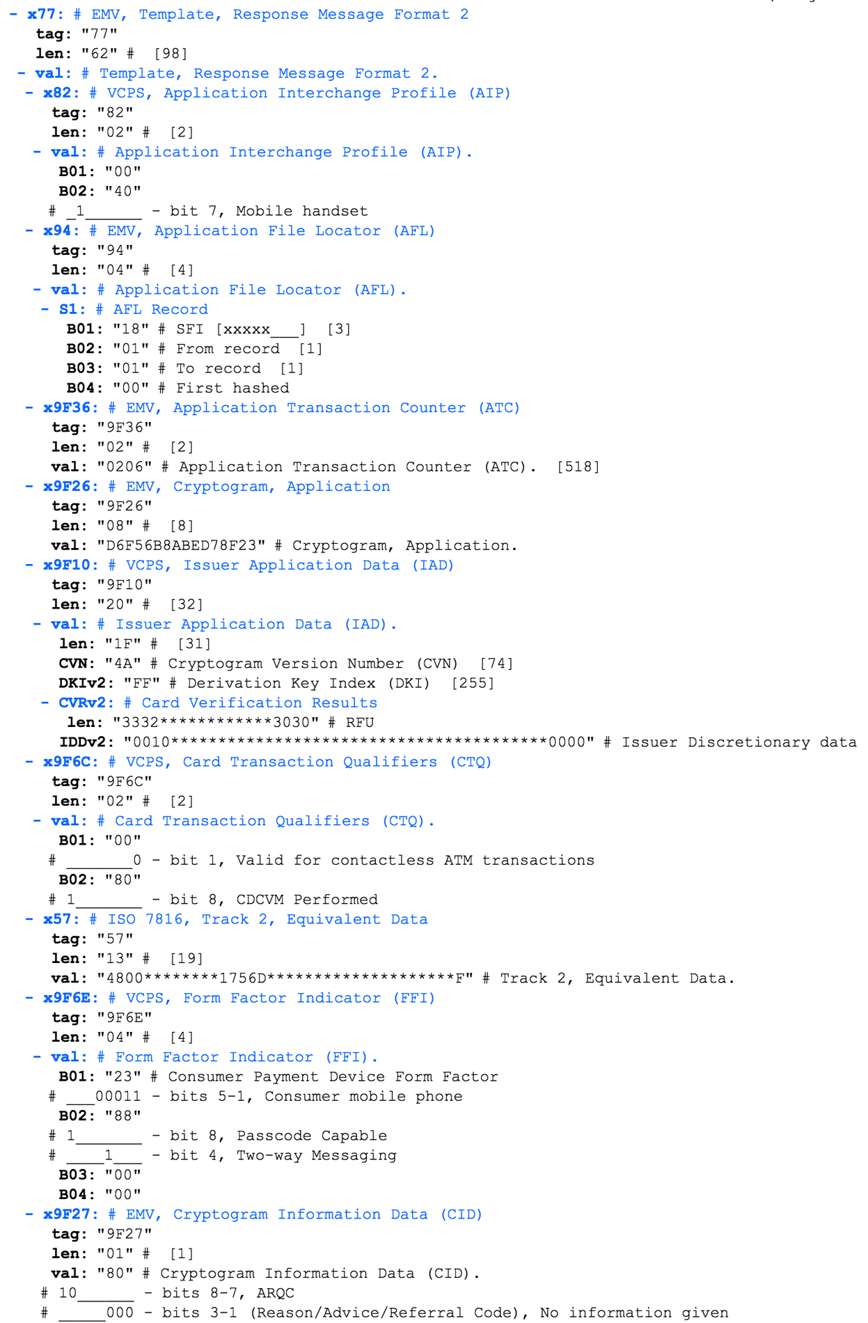

Ответ карты на GET PROCESSING OPTIONS​
'7762820200409404180101009F360202069F2608D6F56B8ABED78F239F10201F4AFF32A00000000010030273000000004000000000000000000000000000009F6C02008057134800997250511756D23122010000052099995F9F6E04238800009F2701809000'
В данном ответе содержатся специфичные для VISA поля данных, поэтому я использовал парсер c поддержкой Для просмотра ссылки Войди или Зарегистрируйся.

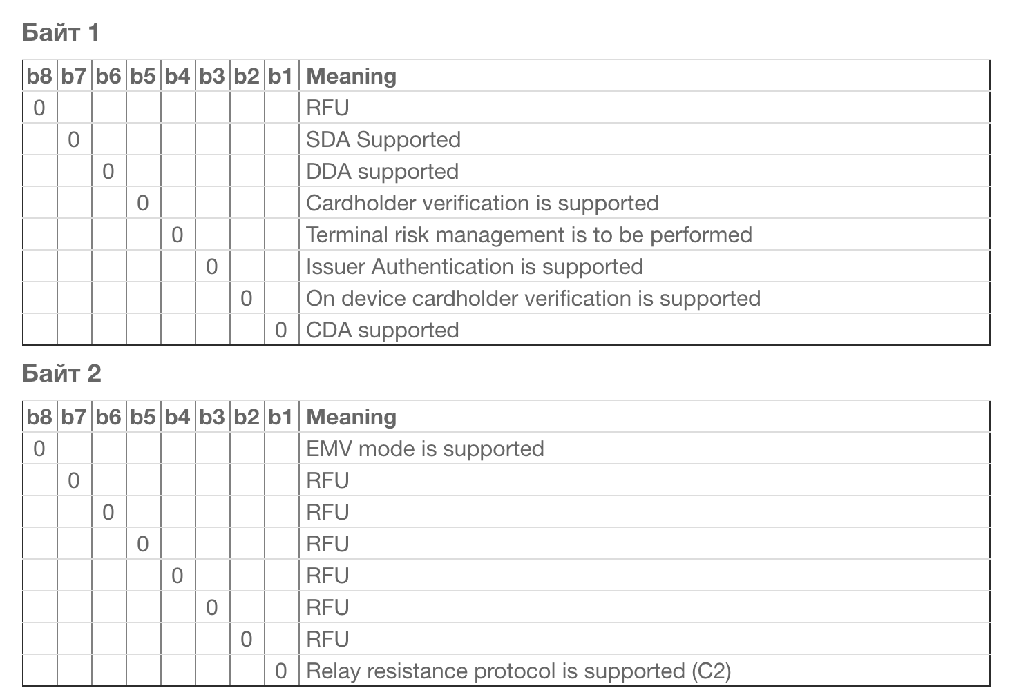

Application Interchange Profile (AIP) — содержит информацию о параметрах платежного приложения. В нашем случае AIP равен 00 40. Рассмотрим значения данного параметра из Для просмотра ссылки Войди или Зарегистрируйся.
В нашем случае установлен один бит во втором байте, который, если верить этой таблице, Reserved For Future Use (RFU). Что это значит, и какой смысл в это вкладывает Apple Pay, я не знаю.
В AIP содержится важная информация о поддерживаемых методах аутентификации (SDA,CDA,DDA) платежа. Почему в моем случае все эти флаги равны нулю — я не понимаю.
Application File Locator (AFL) — Содержит информацию о расположении записей (SFI range of records) в конкретном AID. На основании этого ответа терминал сформирует запрос READ RECORD.
Разберем ответ AFL подробнее:
Short File Identifier (SFI) равно 0x18. Этот параметр кодируется пятью битами вместо восьми. Соответственно значение 0x18 (b00011000) преобразовываем в b00000011, и получаем 0x3.
First record = 1
Last record = 1
Т.е. в «папке» №3 есть записи с 1 по 1, то есть одна запись.
Application Transaction Counter (ATC) — инкрементный счетчик транзакций, который увеличивается каждый раз на единицу при запросе GET PROCESSING OPTIONS. Под достижению значения 0xFFFF или 0x7FFF, платежное приложение безвозвратно заблокируется. Полагаю, что это сделано для защиты от брутфорса приватного ключа карты. В нашем случае видно, что данный айфон с Apple Pay использовался для оплаты уже 518 (0x206) раз.
Application Cryptogram (AC) — криптографическая подпись, которая вычисляется картой с использованием ее приватного ключа. Данная подпись передается вместе с остальными данными банку-эмитенту, и на ее основании проверяется подлинность транзакции. Так как приватный ключ карты невозможно (доступными средствами) извлечь из карты, это позволяет исключить возможность копирования карты.
Issuer Application Data (IAD) — Содержит проприетарные данные, специфичные для VISA. Я не осилил разбор этой структуры, помогите.
Card Transaction Qualifiers (CTQ) — специфичный для VISA cписок поддерживаемых картой спецификаций. Например, можно ли использовать эту бесконтактную карту для операций в банкомате или нет, и какие подтверждения при этом потребуются.
Track 2 Equivalent Data — Оппа! В этом поле содержится номер карты и expiration date, подробнее эта информация будет разобрана далее.
Form Facto Indicator (FFI) — специфичное для VISA поле. Описывает форм-фактор и характеристики платежного устройства. В нашем случае видно, что это мобильный телефон.
Cryptogram Information Data (CID) — Я не осилил разбор этой структуры, помогите.

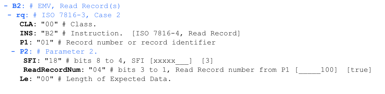

Запрос READ DATA RECORD​
'00 b2 01 1c 00'
Терминал посылает запрос на чтение записей, полученных из AFL:
В данном случае, начиная с байта 0x1C следует читать как два значения, где первые пять бит равны 0x18 (b000011), и составляют SFI, а последующие три бита равны 0x04 (d100), и составляют номер записи.

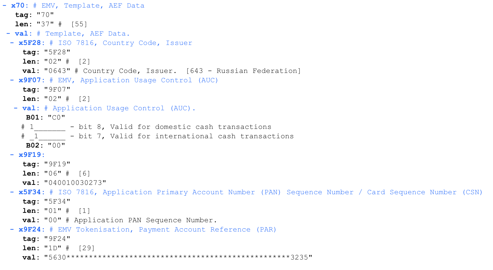

Ответ на READ RECORD​
'70375F280206439F0702C0009F19060400100302735F3401009F241D5630303130303134363138303430313737313031333936313637363235'
Application Usage Control (AUC) — определяет, разрешено ли платить картой заграницей, и разрешенные виды операций.
9F19 — что-то непонятное, судя по всему — устаревший Dynamic Data Authentication Data Object List (DDOL)
EMV Tokenisation, Payment Account Reference (PAR) — специфичный для токенезированных (виртуальных) карт параметр. Я не осилил разбор этой структуры, помогите.

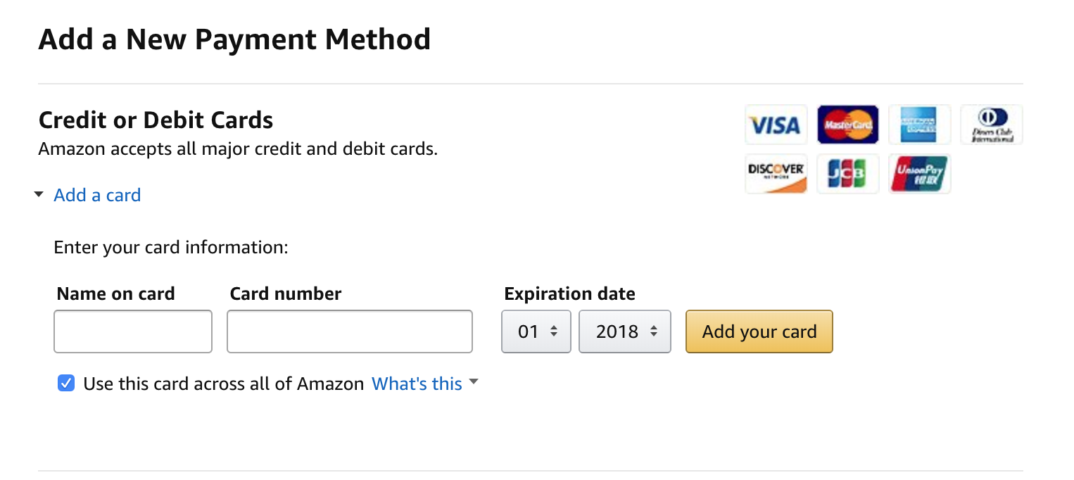

Оплата в интернете без CVV (CNP, MO/TO)​
В дампе выше указан не только полный номер моей карты, но также и expiration date. Этих данных вполне достаточно, чтобы платить в некоторых магазинах в интернете. Что ж, попробуем это сделать.
Форма добавления карты в Amazon не требует CVV
Будь это номер физической карты, деньги действительно можно было бы украсть, но данные токена Apple Pay можно использовать ТОЛЬКО для операций Client Present (CP), когда карта подписывает транзакцию криптографический подписью. Эти данные нельзя использовать для оплаты в интернете и других операций типа Card not present (CNP), то есть по телефону или имейлу. То-то же!
Всем желающим убедиться в этом, сообщаю, что реквизиты из перехваченного выше дампа Apple Pay на данный момент актуальны и привязаны к действующей карте, на которой есть деньги. На момент написания статьи это 5 тысяч рублей. Предлагаю попробовать их украсть :)
