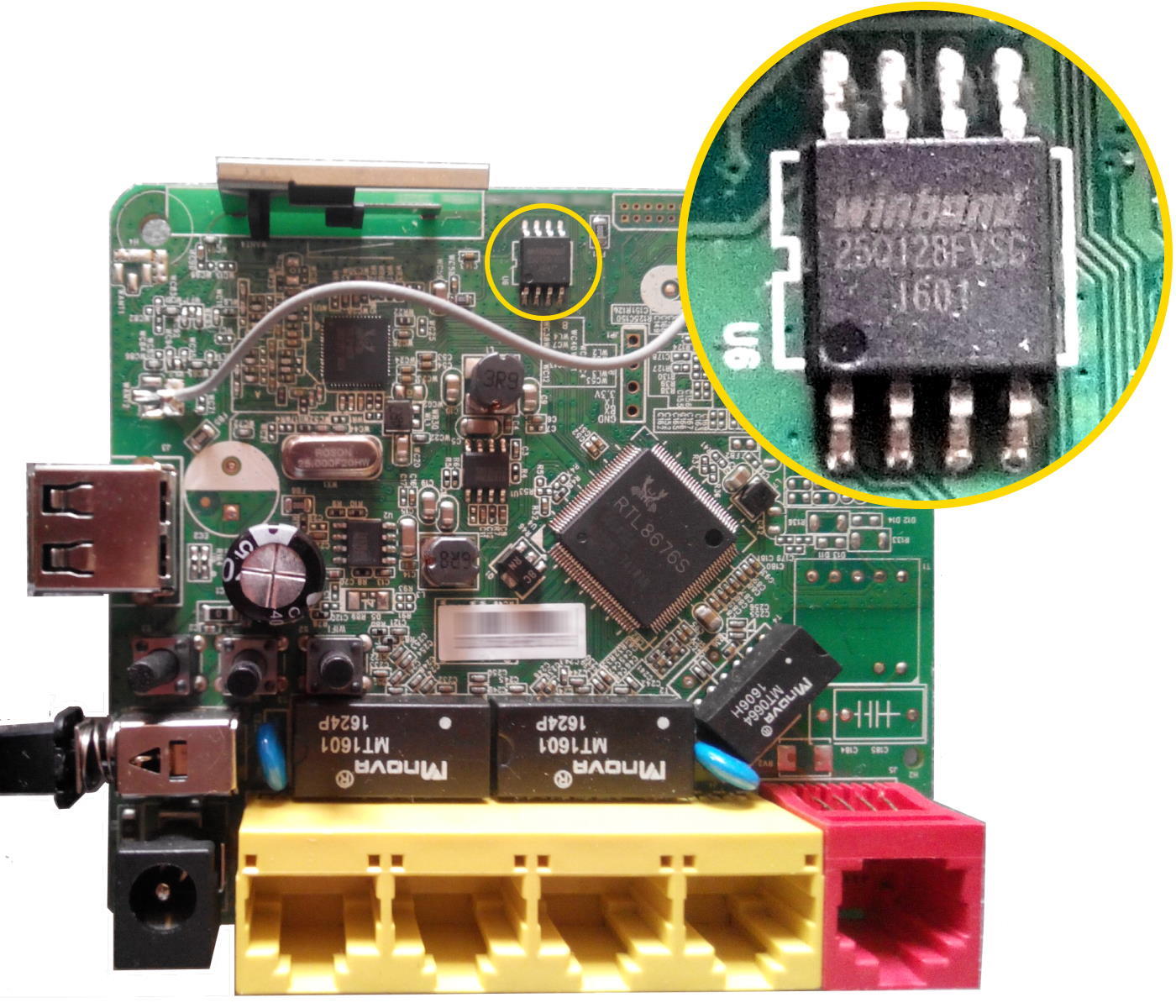

Электронная плата маршрутизатора ZTE H118N с микросхемой ПЗУ Winbond 25Q128FVSG
У края платы нетрудно заметить 8-выводную микросхему постоянного запоминающего устройства W25Q128FVSG, вокруг которой будут развиваться дальнейшие события. Из спецификации мы можем узнать, что она представляет собой память, реализованную по технологии NOR Flash, доступ к которой выполняется с помощью последовательного интерфейса SPI. Информационная емкость микросхемы составляет 128 Мбит (16 Мбайт), и работает она в диапазоне напряжения от 2,7 до 3,6 В.

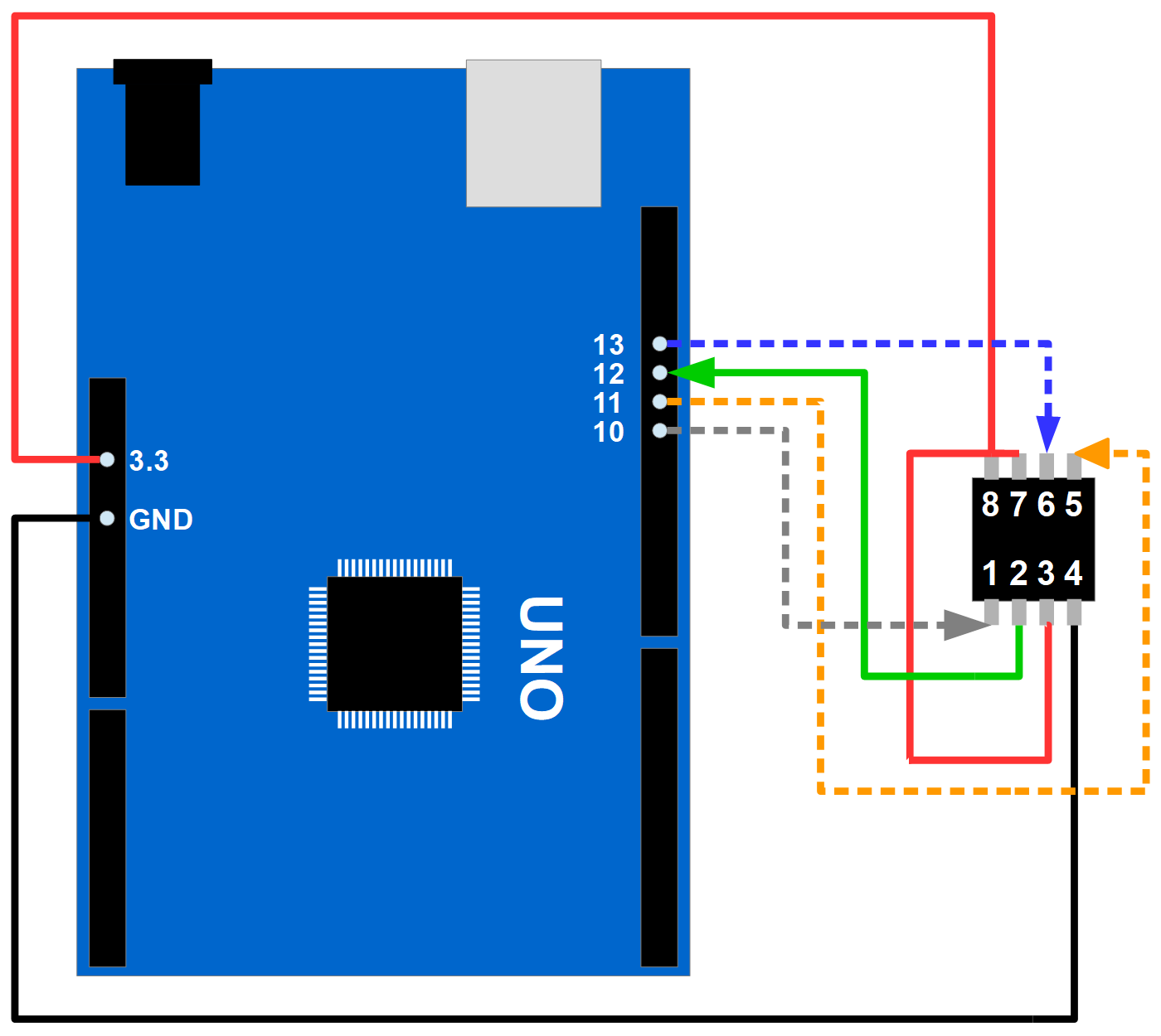

Чтобы запрограммировать микросхему, ее надо подключить к нашему UNO-программатору. Причем сделать это следует правильно. Под «правильно» имеются в виду два аспекта. Во‑первых, контакты чипа памяти должны быть подключены к тем выводам программатора, которые использует его управляющая программа. Во‑вторых, надо обеспечить соответствие уровней питания, сигналов микросхемы и программатора.
Схема коммутации​
Первое требование выполнить довольно легко. Достаточно лишь проявить внимательность и следовать схеме, изображенной на рисунке. Контакты 10–13 зарезервированы для использования шиной SPI. Их обозначения различаются в разных спецификациях, но ты можешь ориентироваться на такое соответствие между обозначениями Arduino, шиной SPI и микросхемой SPI Flash:
  • D10 — SS — SS — /CS — 1;
  • D11 — COPI — MOSI — DI — 5;
  • D12 — CIPO — MISO — DO — 2;
  • D13 — SCK — SCK — CLK — 6.
Схема подключения микросхемы SPI Flash к UNO-программатору
Кроме того, микросхема SPI Flash должна быть включена в цепь питания, для чего к ее 8-му контакту Vcc подключается вывод стабилизатора 3,3 В, а к 4-му контакту GND — общий провод.
На стороне UNO-программатора непосредственно под контактом 3,3 В находится контакт 5 В. Будь внимателен и не подключи микросхему к повышенному напряжению!
Имей в виду, что встречаются микросхемы SPI Flash, которые внешне ничем не отличаются от нашего «пациента», но рассчитаны на напряжение 1,8 В. Использовать их с нашим UNO-программатором нельзя. Обязательно проверяй маркировку чипов и уточняй их параметры по спецификациям производителя!
Тебя может удивить, что на рисунке линия питания подведена не только к 8-му контакту микросхемы, но еще и к 3-му и 7-му. Контакт 3 (/WP — Write Protect, защита от записи) предназначен для предотвращения модификации информации в микросхеме памяти. Наклонная черта в его обозначении говорит о том, что он управляется низким уровнем. То есть, когда на этот контакт подано низкое напряжение логического нуля, данные из микросхемы можно только читать. Согласись, что такая защита не будет лишней для микросхемы BIOS на системной плате. Но в нашем случае ее надо отключить, для чего на контакт подается высокий уровень напряжения, соответствующий логической единице.
Контакт 4 (/HOLD — удержание) позволяет приостанавливать работу микросхемы памяти на время, пока на него подан низкий уровень напряжения (о чем нас опять информирует наклонная черта в обозначении). Поскольку в наши планы никакие перерывы не входят, на него тоже подается высокий уровень напряжения.

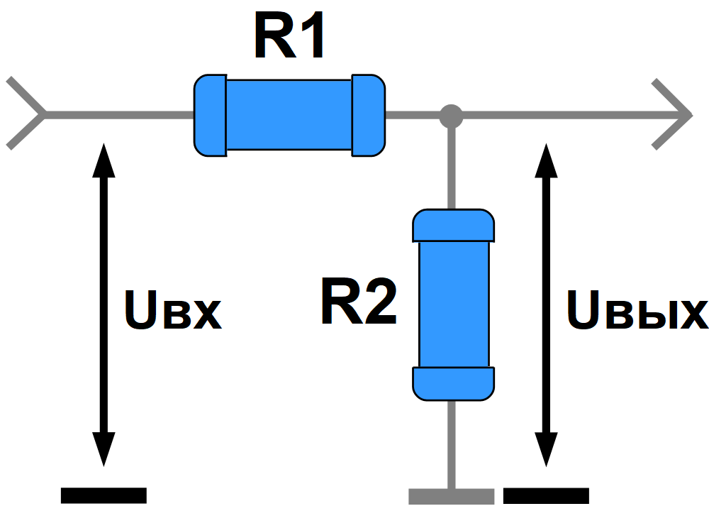

В школе на уроках физики нам рассказывали, что понизить напряжение можно с помощью делителя на двух резисторах — такого, как на рисунке.
Делитель напряжения на резисторах
Если сопротивление выхода программатора мало по сравнению с R1, а сопротивление входа микросхемы памяти велико по сравнению с R2, то напряжение на выходе делителя можно рассчитать по формуле
Uвых = Uвх * R2 / (R1 + R2)
Из разделов «Electrical characteristics» («Электрические характеристики») спецификаций на микроконтроллер ATmega328P, являющийся центральным элементом UNO-программатора, и микросхему W25Q128FV мы можем узнать возможные значения напряжения низкого (логический 0) Vol и высокого (логическая 1) Voh уровней на выходах микроконтроллера, а также допустимые значения напряжения низкого Vil и высокого Vih уровней на входах микросхемы памяти:

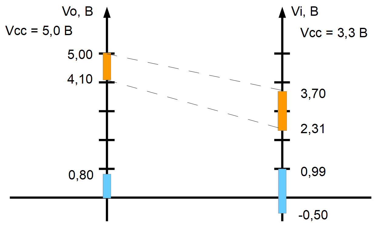

С учетом того что напряжение питания Vcc микроконтроллера составляет 5 В, а микросхемы памяти — 3,3 В, получаем картину, показанную на рисунке.
Возможное напряжение на выходах UNO-программатора (слева) и допустимое напряжение на входах микросхемы памяти (справа)
Возможное напряжение на выходах UNO-программатора (слева) и допустимое напряжение на входах микросхемы памяти (справа).
Как видишь, напряжение низкого уровня попадает в допустимый диапазон, чего нельзя сказать о напряжении высокого уровня.

Коэффициент резистивного делителя K = R2 / (R1 + R2) надо выбрать таким, чтобы в допустимый диапазон попадали как верхняя граница возможного напряжения выходов микроконтроллера, так и нижняя. Посчитаем максимальное и минимальное значения коэффициента:
  • Kмакс = 3,70 : 5,00 = 0,74,
  • Kмин = 2,31 : 4,10 = 0,56.
Теперь можно подбирать резисторы. На сайте программы flashrom в качестве примера предлагается использовать R1 = 10 кОм и R2 = 15 кОм. Коэффициент такого делителя равен 15/25 = 0,6. Действительно, он удовлетворяет рассчитанным требованиям.
info​
У тебя может возникнуть вопрос: почему вместо 10 кОм и 15 кОм нельзя взять резисторы номиналом, к примеру, в тысячу раз меньше? Ведь коэффициент построенного на них делителя будет таким же?
А потому, что общее сопротивление такого делителя составит всего 25 Ом. При появлении на выходе микроконтроллера напряжения высокого уровня 5 В через делитель на общий проводник по закону Ома I = U/R потечет ток силой 5 В / 25 Ом = 200 мА, что значительно превышает нагрузочную способность выходной линии, Для просмотра ссылки Войди или Зарегистрируйся. Если высокий уровень будет держаться достаточно долго, UNO-программатор может выйти из строя.
Хорошо, а если номиналы резисторов не уменьшить, а увеличить в тысячу раз? Ну, во‑первых, тогда уже нельзя будет пренебречь влиянием сопротивления входа микросхемы на параметры делителя, а во‑вторых, резистор R1 величиной 10 МОм ограничит ток до величины 5 В / 10 МОм = 0,5 мкА, чего может оказаться недостаточно для того, чтобы микросхема обнаружила сигнал на входе. Сопротивление такой величины уже можно рассматривать просто как обрыв соединения.

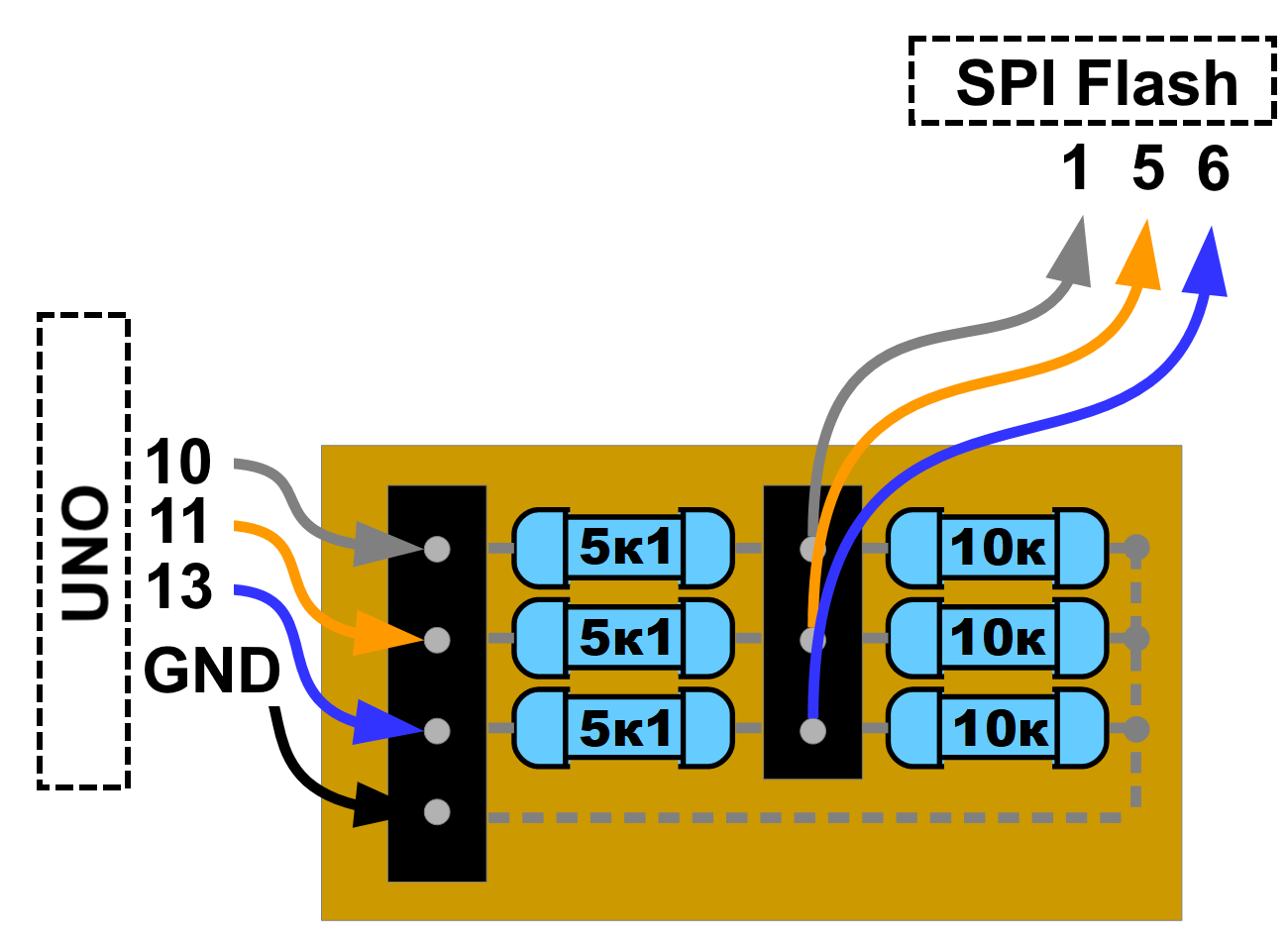

Резисторов номиналом 15 кОм у меня не оказалось, зато было в достатке 10 кОм и 5,1 кОм. Если R1 = 5,1 кОм, а R2 = 10 кОм, то коэффициент делителя равен 100/151 = 0,66. Это тоже допустимый показатель, поэтому на таком варианте я и остановился. Для удобства использования я собрал на макетной плате схему, показанную на рисунке.
Три резистивных делителя для преобразования выходов UNO-программатора во входы SPI Flash
Три резистивных делителя для преобразования выходов UNO-программатора во входы SPI Flash.

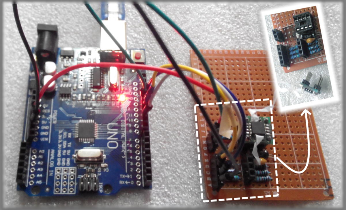

Контактные площадки, к которым припаяна микросхема SPI Flash, довольно чувствительны к механическим нагрузкам, поэтому, снимая микросхему обычным паяльником, ты очень рискуешь их повредить. Если у тебя нет соответствующего опыта и инструмента, лучше обратиться для выполнения этой операции к специалистам мастерской.
Поскольку я планировал поэкспериментировать с устройством, то, во избежание постоянных воздействий на плату, присоединил к освободившимся контактным площадкам панельку DIP8 с помощью восьми гибких проводов длиной около 5 см, изготовленных из ненужного шлейфа для флоппи‑дисковода. А микросхему SPI Flash установил на плату‑переходник SOP8 — DIP8, в отверстия которой впаял контактные гребенки, оставив длинные концы их штекеров свободными. Получился «картридж», который можно многократно подключать к плате маршрутизатора и отсоединять от нее.

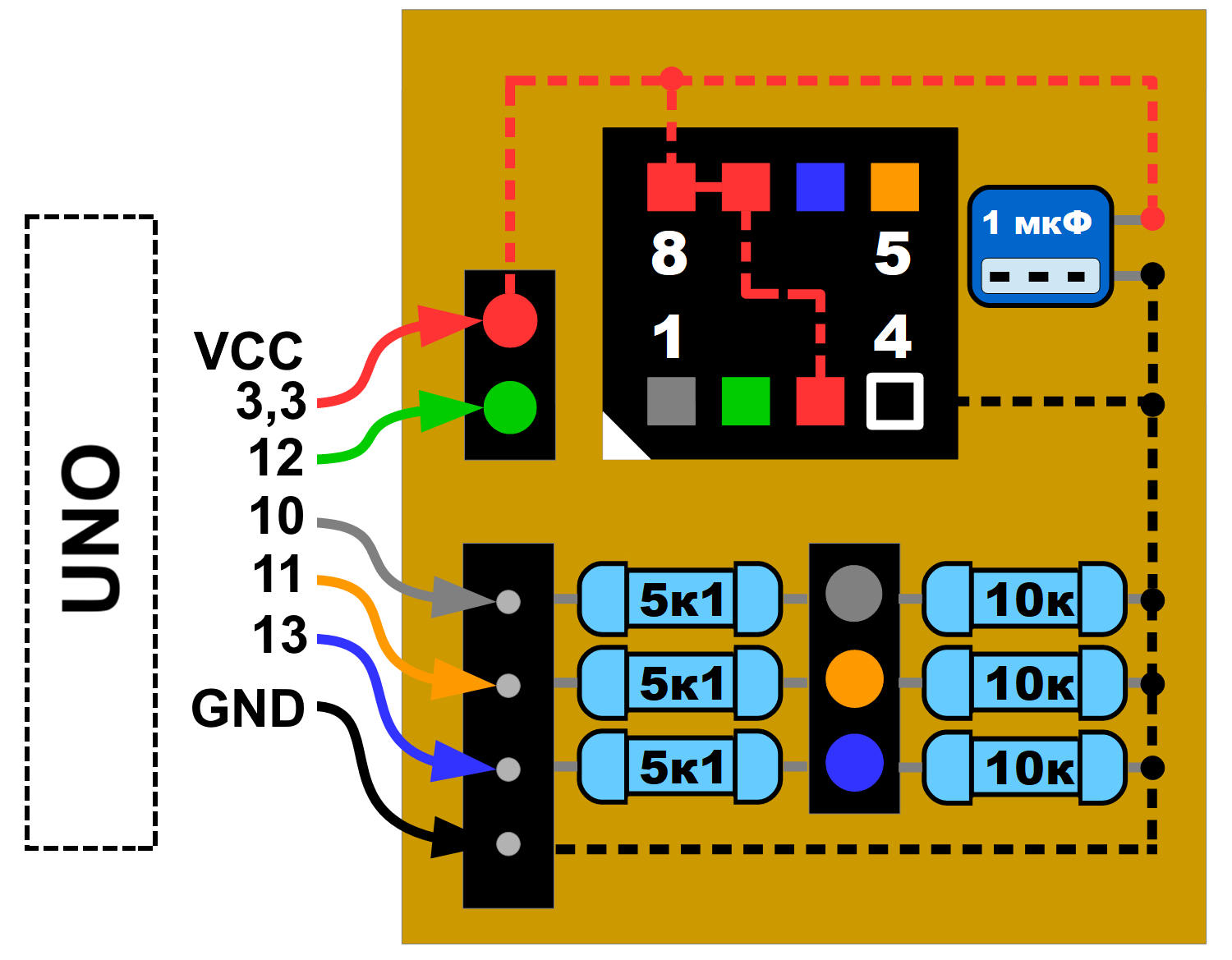

Дабы не лишать себя удобства при программировании, я собрал для этого картриджа специальную плату, позволяющую таким же простым образом подключать его к UNO-программатору. На рисунке не указаны соединительные проводники линий данных, чтобы не загромождать его. Просто соедини перемычкой каждый цветной круглый пятак с квадратом вывода панельки DIP8 такого же цвета.
Плата подключения SPI Flash к программатору
Чтобы не ошибиться при переподключениях, я маркировал угол микросхемы возле контакта № 1 и угол панельки с соответствующим разъемом на плате белой краской с помощью текстового корректора.
Не забудь, что электролитический конденсатор емкостью около 1 мкФ, включенный в линию питания, требует соблюдения полярности подключения.

Ты уже соединил выводы UNO-программатора с платой Flash-памяти, на которой установлен «картридж» с микросхемой W25Q128FVSG, и у тебя есть образ firmware нужного размера в файле zte_h118n.bin? Тогда подключай USB-кабель к управляющему компьютеру и вводи команду
flashrom -p serprog:dev=/dev/ttyUSB0:115200 -c "W25Q128.V" -w zte_h118n.bin

UNO-программатор с платой-адаптером для программирования SPI Flash
UNO-программатор с платой‑адаптером для программирования SPI Flash.
