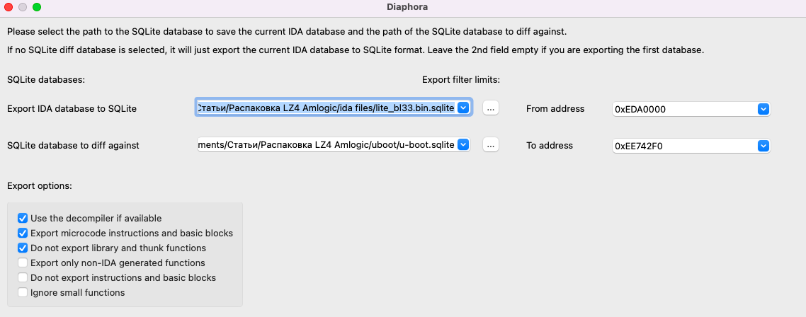

Для просмотра ссылки Войдиили ЗарегистрируйсяДля просмотра ссылки Войди или Зарегистрируйся
Процесс может слегка затянуться: моему MacBook Air десятилетней давности потребовалось около 30 минут на каждую из прошивок (собранную и в исполнении «Яндекса»).

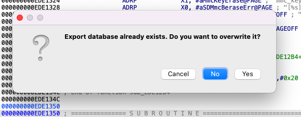

После завершения индексации необходимо вернуться к прошивке «Яндекса» и повторно запустить плагин. На этот раз в строке базы сравнения следует указать SQLite-базу, созданную при индексации скомпилированного U-Boot. Внимание: не запускай повторную индексацию! Если согласиться, то плагин снова выполнит ту же работу и ты зря потратишь еще полчаса.
Загрузка базы
Отказ от повторной индексации

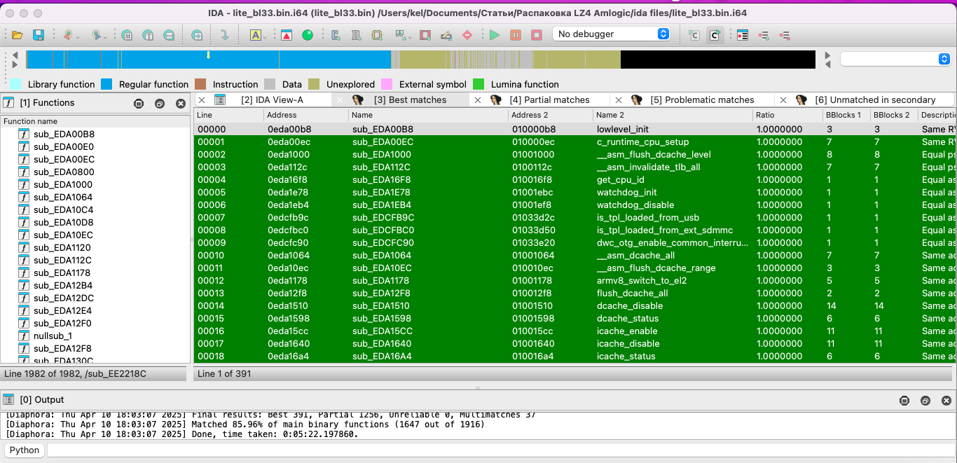

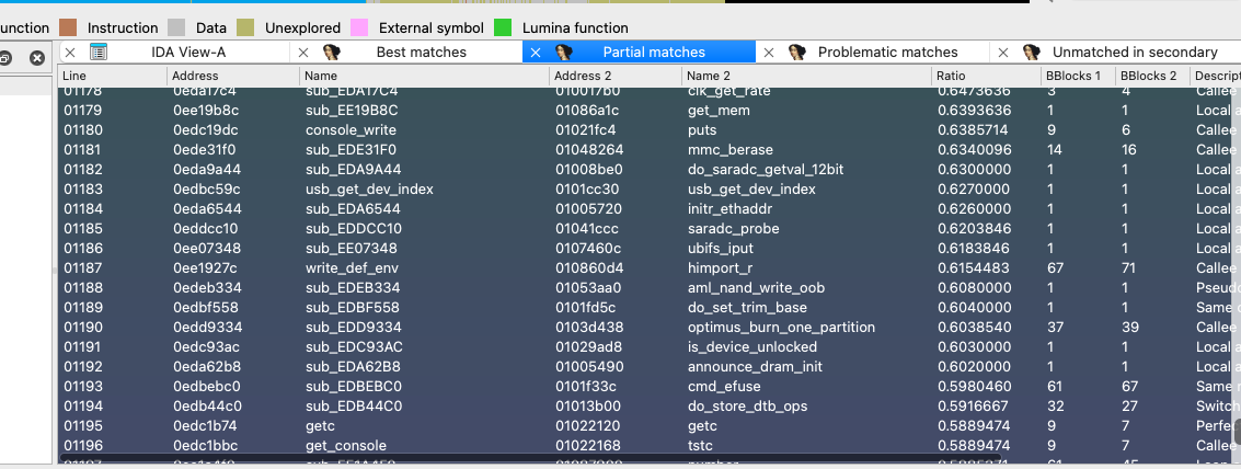

После сканирования плагин выдаст несколько вкладок с результатами:
Результат работы
Низкая степень совпадения
Сначала переходим на вкладку с полностью совпадающими функциями, выделяем их и импортируем в проект — после этого база IDA будет обновлена. Затем открываем вкладку Partial и с осторожностью импортируем еще часть функций — я, например, использую только те, что подсвечены зеленым. Желательно просматривать содержимое перед импортом, чтобы не затянуть лишнего. Остальные вкладки можно не трогать — они нас не интересуют.
После импорта в исследуемом U-Boot появились осмысленные имена функций и переменных.

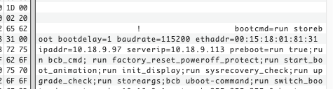

Собираем всё воедино. При попытке входа в консоль U-Boot Rabbit Hole генерирует текстовый запрос (challenge). Пользователь должен подписать этот запрос своей закрытой частью RSA-ключа и ввести полученную подпись обратно в консоль. Далее вызывается функция rsa_yndx, которая проверяет подпись по аналогии с avb_rsa_verify, используя алгоритм RSA-2048. В случае успешной проверки функция возвращает 0.
Мы рассмотрели основные механизмы Rabbit Hole. Остальные части довольно простые, привожу листинг c комментариями:
Вот полный алгоритм авторизации:

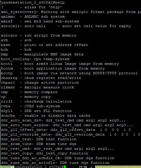

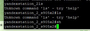

Мне удалось получить доступ к этой консоли — как и некоторым моим знакомым. Однако, если пароль уже установлен, попасть в консоль становится заметно сложнее.
Список команд

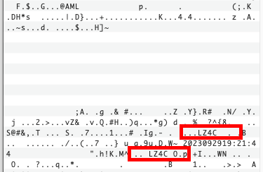

Каждый этап загрузки в прошивке помечен сигнатурой @AML, за которой следует заголовок со служебной информацией. Изучив несколько файлов загрузчиков, я заметил, что последняя по порядку сигнатура @AML соответствует компоненту BL33. Его отличительная особенность — наличие строки LZ4C, что указывает на использование сжатия алгоритмом LZ4. Еще один косвенный признак сжатия — «рваные» строки в теле файла.
Дополнительное подтверждение я нашел в Для просмотра ссылки Войди
aml_encrypt_g12a --bl3sig --input u-boot.bin --compress lz4 --output u-boot.enc --level v3 --type bl33Пытаемся извлечь U-Boot BL33
Перед нами компонент BL33, давай попробуем извлечь его. Готовых решений в сети не нашлось, поэтому пришлось разбираться самостоятельно. В качестве первого шага — самый простой способ: с помощью утилиты dd отрезаем нужную область файла, а затем пробуем распаковать полученное архиватором LZ4.Для просмотра ссылки Войди

В итоге удалось установить, что сигнатура LZ4C обозначает начало заголовка длиной 0x80 байт, за которым следует сжатый буфер данных. Для сжатия используется алгоритм LZ4HC, а все необходимые параметры для распаковки — включая размеры буфера до и после сжатия — уже содержатся внутри заголовка.Извлечение
Теперь, когда у нас есть все данные о заголовке и алгоритме, пробуем распаковать загрузчик. Для этого я набросаю утилиту на C#, он мне наиболее близок.Помимо стандартных библиотек, будем использовать пакет K4os.Compression.LZ4. Привожу основную часть, а Для просмотра ссылки Войди

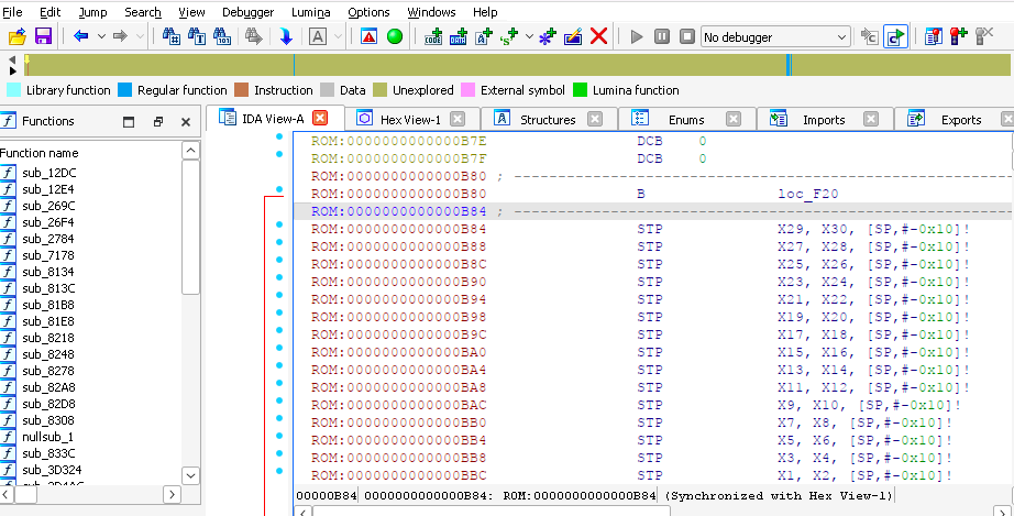

Переходим к дизассемблеру
Как видишь, строки теперь не «битые» и IDA/Ghydra теперь может анализировать и «разбирать» BL33. Собственно, для этого и нужно было извлечение.
Сразу скажу, что поправить и затолкать назад U-Boot не выйдет (даже при наличии ключей шифрования). Да, он запакуется и встроится в прошивку, но не пройдет проверку из‑за наших изменений, для того‑то и нужен Trusted Firmware. Однако польза от наших упражнений все‑таки есть: теперь можно анализировать нетиповые функции, которые в «Яндексе» добавили для своих устройств, и наконец отыскать Rabbit Hole, а может, даже и нырнуть в нее.
Исследуем и ищем
Чтобы дизассемблер верно обработал прошивку, выбираем архитектуру ARM little-endian. Базовый адрес и создание секций пока что не настраиваем, принимаем все параметры по умолчанию. Точка входа находится в самом начале прошивки, ставим курсор на 0x00 и жмем С — IDA автоматически создаст довольно много функций.Для просмотра ссылки Войди

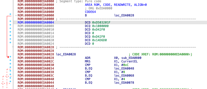

Всё в автоматическом режиме не распознается, поэтому, пробежавшись по прошивке вручную, обрабатываем неопределенные участки (в основном тыкая С) и переходим к размещению образа по правильному адресу (базовый адрес), чтобы получить наиболее правильные ссылки на функции и данные. Определить верный адрес нам помогает лог загрузки колонки:
U-Boot 2015.01 (Sep 29 2023 - 16:13:15)
DRAM: 256 MiB
Relocation Offset is: 0eda0000
Вносим правки через меню Edit → Segments → Rebase Program и указываем нужное значение. После этих действий увидим изменения. Часть ссылок ранее была неверно интерпретирована, но теперь все должно соответствовать тому, как U-Boot расположен в памяти устройства.

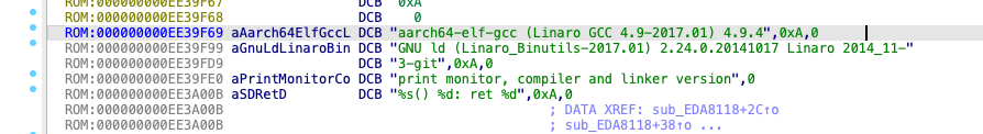

Итак, нам нужно сравнить функции с их аналогами, собранными из исходников наиболее близкой версии. Для этого нам нужно установить, какой использовался компилятор и ПО.При сборке в секцию данных включаются строки с версией U-Boot и используемого компилятора. Ищем строки U-Boot и GCC (для компилятора) и находим:
- aarch64-elf-gcc (Linaro GCC 4.9-2017.01) 4.9.4;
- ld (Linaro_Binutils-2017.01) 2.24.0.20141017 Linaro 2014_11-3-git;
- U-Boot 2015.01 (Sep 29 2023 - 19:21:39) — то же самое видно в логе загрузки.
Среда сборки

Запускаем Diaphora
Теперь нужно запустить плагин, который определит сигнатуры и строки и соберет всю нужную информацию в свою базу (SQLite), чтобы сравнить с U-Boot версии «Яндекса».Для просмотра ссылки Войди
- Best matches — наиболее точно совпадающие функции;
- Partial matches — более‑менее совпадающие функции с небольшими отличиями (степень совпадения помечена цветом: ярко‑зеленый — высокое, темно‑фиолетовый — низкое);
- Problematic matches — плохо совпадающие результаты;
- Unmatched — несколько вкладок полностью уникальных функций.
Для получения более полного результата можно собрать и проиндексировать другие версии U-Boot — каждая из них потенциально может помочь обработать новые функции. Никаких гарантий нет, но иногда такой подход позволяет значительно дополнить базу.
