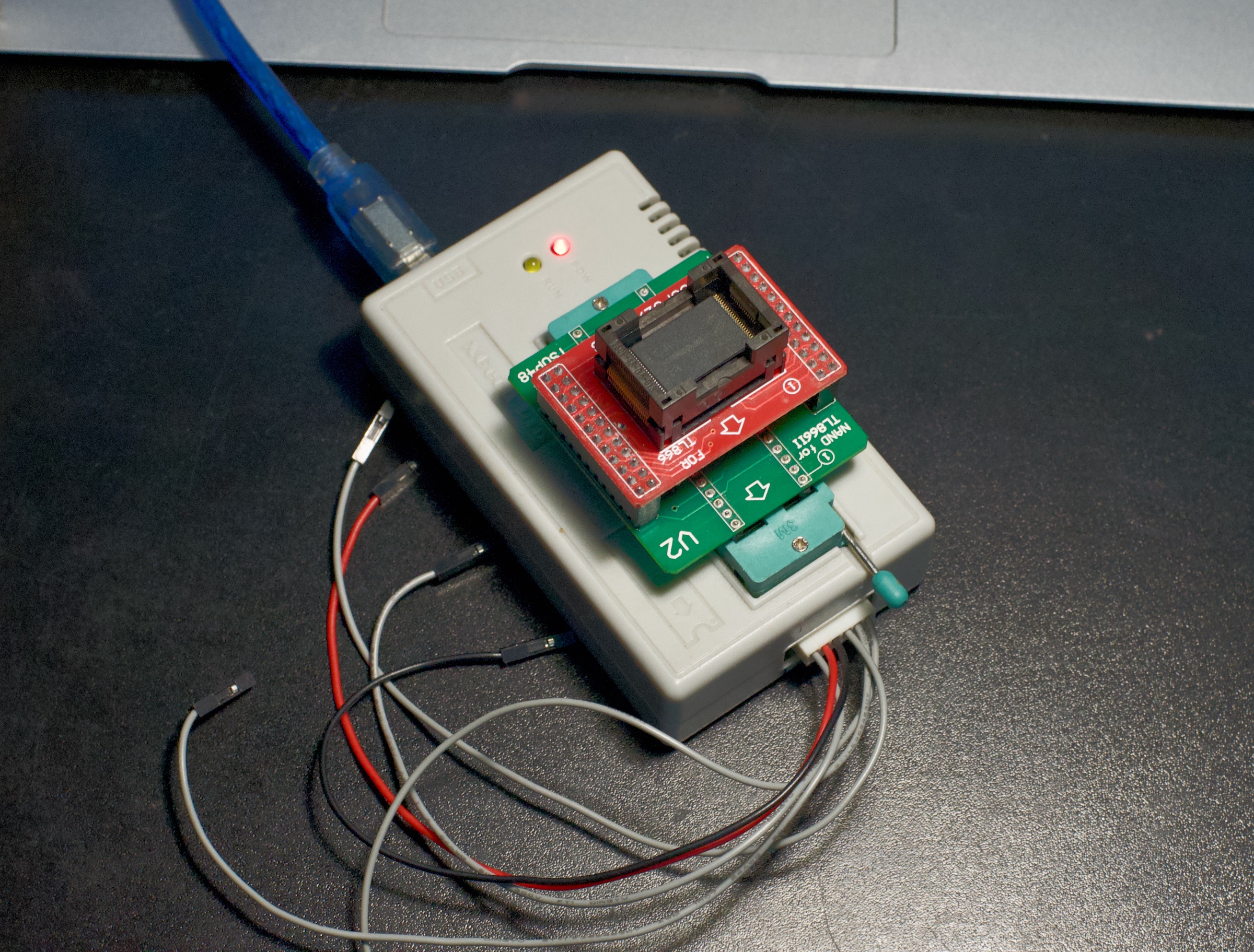

Я работаю с TL866II Plus. Это не самый топовый программатор, но он недорогой и помог мне, когда я начинал разбираться с прошивками «Яндекс Станции». По сути, программатор только считывает и записывает дампы, у него нет функции пересчета ECC или работы с файловыми системами, как, например, у UFPI. Так что здесь нужно немного навыков, чтобы править дампы.

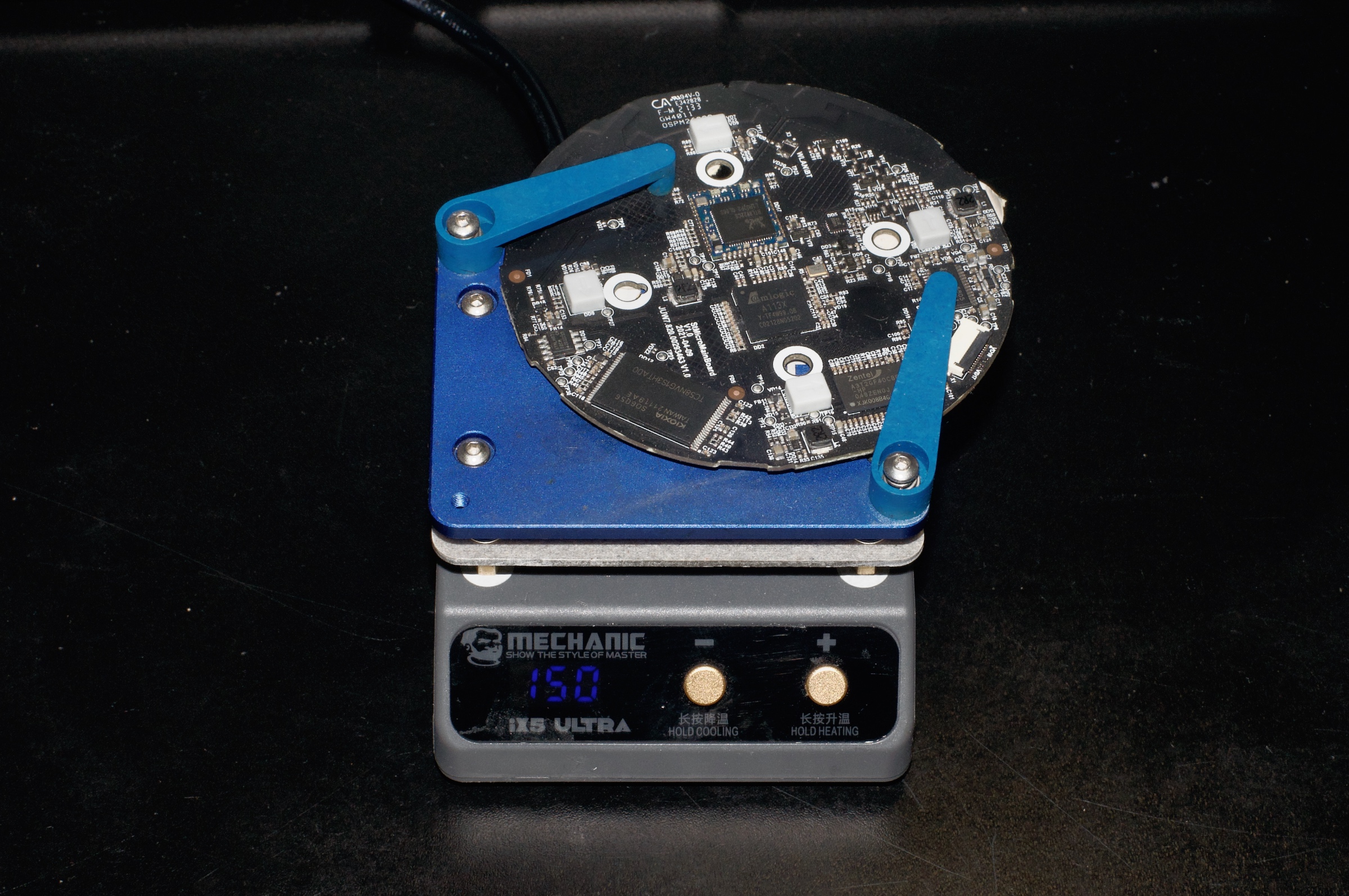

Отпаиваем, прогревая феном одну половину ножек микросхемы, и, когда припой расплавится, поддеваем пинцетом и аккуратно приподнимаем край. То же проделываем с другой стороной. Рекомендую использовать нижний подогрев платы — это делает процесс отпаивания более комфортным. Чтобы не погнуть ножки, убедись, что они достаточно нагрелись, покачивая их вверх‑вниз без сильного нажима.
После отпаивания зачисть плату от бугорков старого припоя с помощью медной оплетки и флюса. Будь аккуратен и не старайся слишком усердно, чтобы не стереть часть маски дорожек! Микросхему затем промоем спиртом и убедимся, что ножки не погнуты и между ними нет остатков припоя. Затем помещаем микросхему в каретку переходника программатора и начинаем считывание.
Микросхема в программаторе
Микросхема в программаторе.

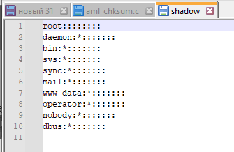

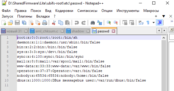

Просмотрев первые два, можно обнаружить, что пользователь root существует и у него нет пароля. В inittab есть строка инициализации консоли, которая отличается от стандартной.

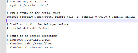

Inittab
Inittab
А именно getty_rabbit_hole (Rabbit Hole частично обсуждали в Для просмотра ссылки Войди или Зарегистрируйся) вместо getty. Дальше следуем по представленному пути и изучаем содержимое.

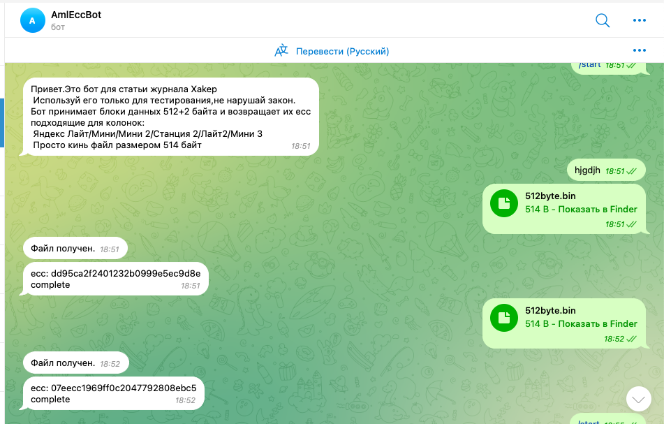

Возвращаемся в inittab и правим строку getty_rabbit_hole на getty. Для этого в сыром дампе просто заменим символы после getty пробелами, чтобы размер файла не изменился и дамп остался на месте. Это очень важно.
Далее нужно пересчитать ECC. Способ пересчета я пока раскрыть не могу, но сделал Telegram-бота Для просмотра ссылки Войди или Зарегистрируйся, который поможет пересчитать ECC для блока размером 512 + 2 байта (данные и user bytes). Он принимает файлы в формате bin, которые легко сделать с помощью любого Hex-редактора или командой dd.
Работа бота
Работа бота
Пожалуйста, не нагружай бота слишком большими блоками текста, иначе я его отключу.

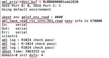

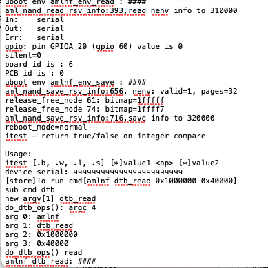

С настройкой системы закончили, теперь нам нужно разрешить консоль UART в U-Boot. Флаг silent ограничивает вывод логов и запрещает ввод через UART-консоль. Этот параметр настраивается в скриптах U-Boot, называемых env (environment), для блокировки он выглядит так: silent=1.
www​
Подробнее — в Для просмотра ссылки Войди или Зарегистрируйся U-Boot.
Лог затыкается после silent=1
В этом случае, как только U-Boot считывает эти значения, он перестает выводить логи в консоль. Скрипты env хранятся в нескольких копиях в дампе, поэтому меняем значение на silent=0 и пересчитываем ECC через бота. Поправь все копии или попробуй оставить одну рабочую, испортив остальные. Экспериментируй!
Теперь записываем дамп на NAND и возвращаем ее на плату колонки. Проверяем, чтобы не было никаких «соплей», отмываем флюс спиртом. И... нет! Ничего не выходит!

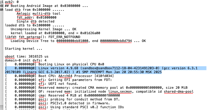

Лог успешного старта с silent=0
Старт ядра
Старт ядра

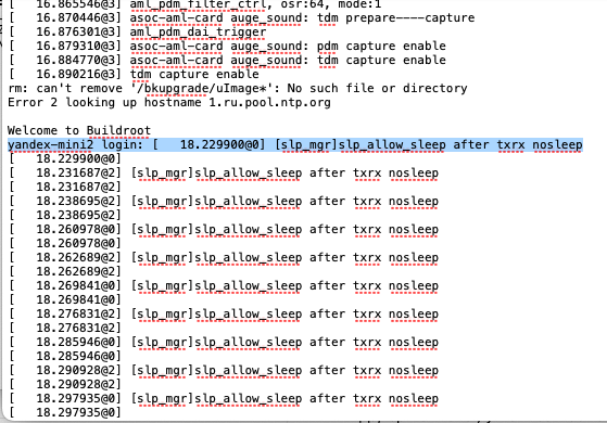

В конце лога видим заветное...
login:
login:
Кстати, насчет UART — подключайся через переходник. Есть Для просмотра ссылки Войди или Зарегистрируйся, который подходит к нескольким моделям колонок «Яндекса».
Ура, вошли!​
Пароля нет, поэтому просто вводи root и заходи. Теперь у нас полноценная консоль с блек‑джеком и Алисой. Можно пошариться по системе, заглянуть в папки, стянуть конфиг ядра с помощью команды cat /proc/config.gz. Но учти, через UART это не очень удобно. В процессе копания ты быстро найдешь скрипт /system/vendor/quasar/activate_adb.sh, который активирует ADB в Linux (по крайней мере, очень похоже на Linux)!

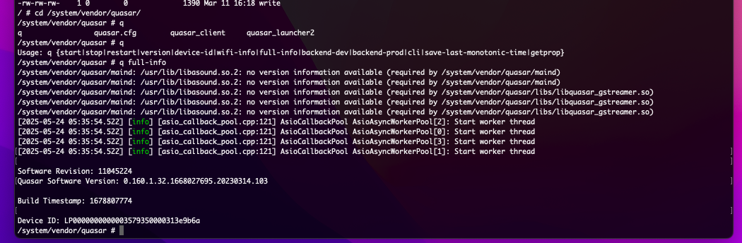

Доказательство, что это колонка

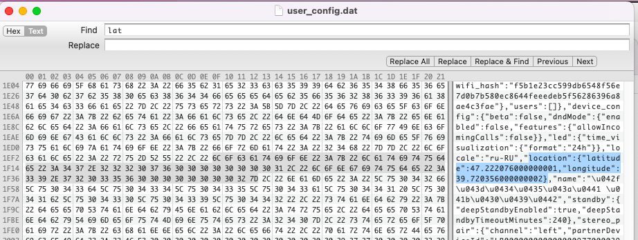

Для начала проверим колонку на шпионаж и заглянем в папку /data, особенно если учесть, что программа багхантинга «Яндекса» имеет одну довольно любопытную приписку.
Если колонка была привязана к умному дому, там точно будет на что посмотреть.
Данные о геопозиции
Данные о геопозиции

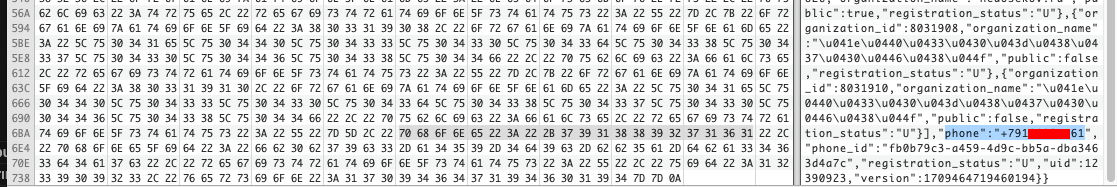

Телефон
Телефон

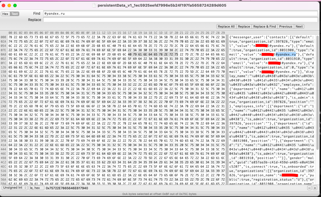

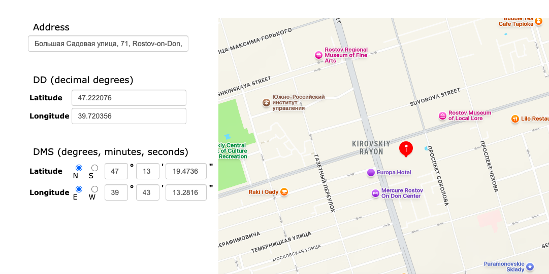

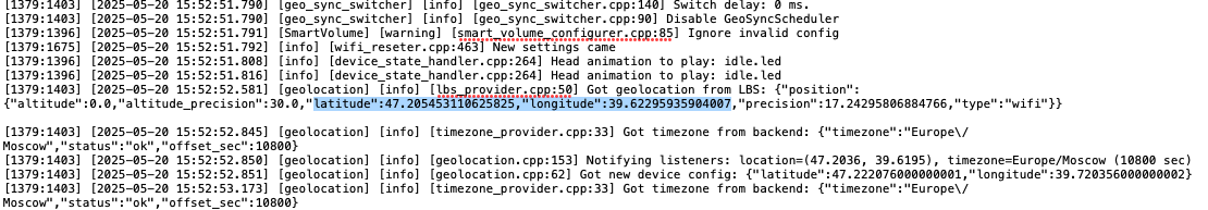

Колонка зачем‑то хранит твой номер телефона, электронную почту и геопозицию! Причем прочитать эти данные можно даже в дампе. Координаты указывают на центр города, но не спеши — впереди куча логов для изучения. В итоге мои поиски привели в папку daemons_logs, в файл maind.log. Приложение зачем‑то захотело узнать, где я живу, и записало это в лог (я немного сместил координаты, чтобы не раскрывать свой дом), при этом точность высокая — указан мой подъезд. Далее в логе есть смена геопозиции на центр города с комментарием «Got new device config:», но данные уже засвечены.
Лог maind c данными о геопозиции

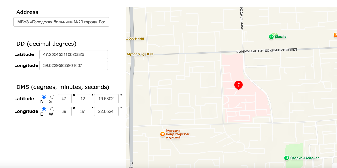

Точная геопозиция
Точная геопозиция
Подмененная геопозиция
Итак, первый урок: колонка, проданная на «Авито» без предварительной очистки, может раскрыть личную информацию владельца. Капитан Очевидность подскажет: «Сбрасывай данные перед продажей!», но, если колонка сломалась (как это часто бывает), сбросить данные уже не получится. Официальных сервисных центров почти нет, и техника отправляется на продажу как есть.

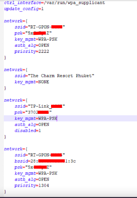

Когда настраиваешь Wi-Fi через приложение «Яндекс», параметры сети сохраняются в файле /data/wpa_supplicant в открытом виде. В этом файле могут быть сохранены настройки нескольких сетей. При подключении к новому Wi-Fi приложение добавляет записи в этот файл.
Это не проблема именно «Яндекса», так построен сам wpa_supplicant.

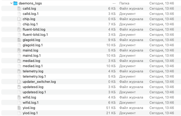

В папке /data лежат логи работы приложений и демонов (daemons_logs). Это может пригодиться в работе, но давай продвинемся дальше и посмотрим доступные команды shell. При необходимости добавим свои.
Содержимое daemons_logs

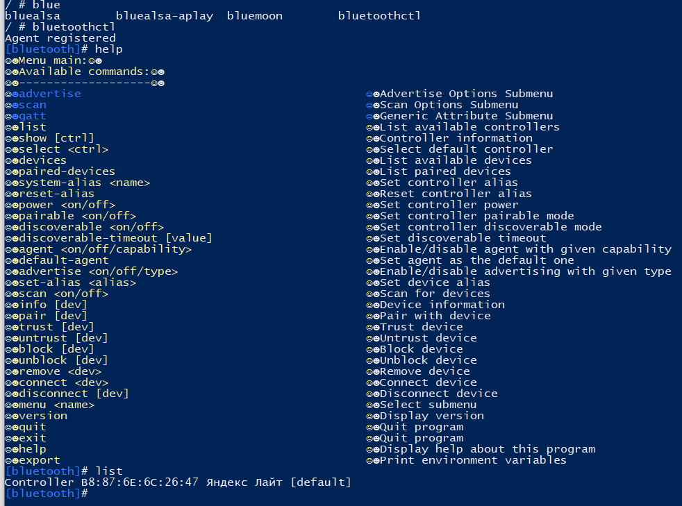

Начнем с Bluetooth: для работы с ним достаточно встроенных команд. В первую очередь используй bluetoothctl. Это интерфейс командной строки, который дает те же возможности, что и Bluetooth на телефоне или ПК. Утилита позволяет сканировать устройства вокруг и выполнять сопряжение. Кто же откажет Алисе в сопряжении?!
Перечень команд утилиты

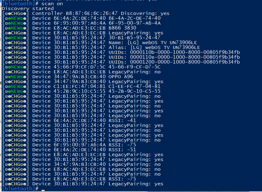

Начнем со сканирования: вокруг моей колонки найдено несколько устройств, выводятся их MAC-адреса, а у некоторых даже подписано имя. Для демонстрации включу Bluetooth на своем телефоне Nokia XR20.
Телефон в сети
Телефон в сетиДля просмотра ссылки Войди или Зарегистрируйся
Теперь, когда телефон найден в списке, копируем его MAC и вводим команду pair для соединения. На телефоне появится экран с запросом на подключение и код, который совпадает с тем, что мы видим в консоли.
Соглашаемся и отключаем сканирование, дальше сразу же запросим информацию о подключенном устройстве. В списке видим кучу полей: и понятных, и не очень. Между тем колонка присоединилась как аудиоустройство, и телефон может посылать ей звук, она же, в свою очередь, может регулировать громкость телефона!

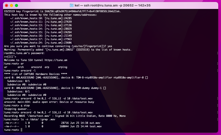

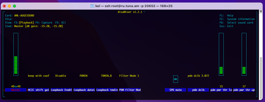

Звук можно перехватывать из трафика Quasar или напрямую с микрофонов с помощью утилиты arecord, которая уже установлена. Я воспользовался советами из Для просмотра ссылки Войди или Зарегистрируйся и Для просмотра ссылки Войди или Зарегистрируйся Khadas. Прежде чем начинать запись, нужно остановить Quasar, чтобы освободить микрофоны. Сделать это просто, как показано на скриншоте ниже.
Запись аудио
Запись аудио
Чтобы отрегулировать уровень усиления микрофонов, воспользуйся утилитой AlsaMixer.
Меню AlsaMixer
Меню AlsaMixer
Записанный файл забираем, например через SFTP.
